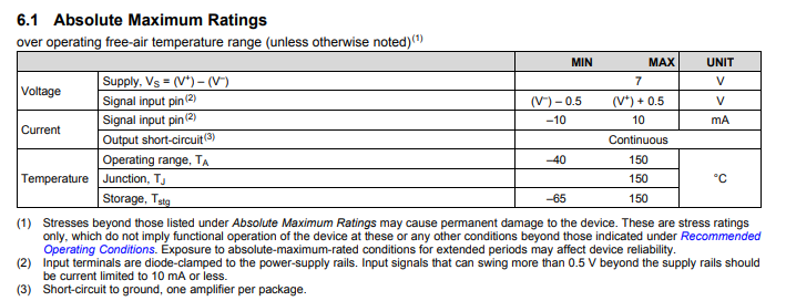

请告诉我输出端口的绝对最大电压。
最初,我将对输出端口应用任何偏置电压。
此致,
ACGUY
    Acguy,
    您可以将I/O引脚(包括输出)驱动至超出电源导轨0.5V。 由于所有输入/输出引脚在两个导轨上都包括反偏置ESD二极管,因此在 导轨上方或下方驱动超过0.5V的输出需要将电流限制为10mA -这可以通过添加适当大小的串行输出电阻来实现。
