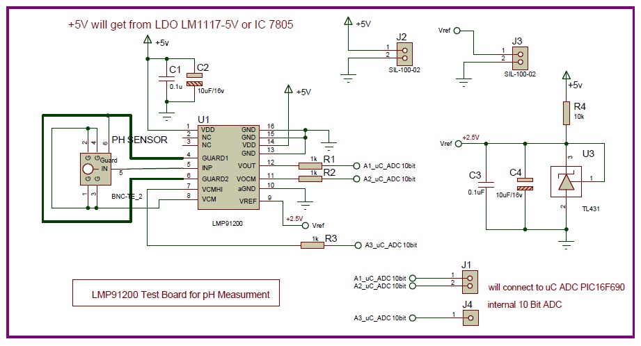

希望在加入以完成设计之前测试pH传感器放大部分__请验证以下详细信息并提供建议
Q1)我们是否可以使用简单的任何2引脚连接器将pH传感器连接到印刷电路板,并使用随附设计中提到的同轴电缆和正确的保护和接地连接。
问题2)我们是否可以将引脚10短接至引脚15,16,因为我们正在使用相同的TL431_2.5VDC和LMP9.12万电源
Q3)我的输出电压范围是多少,其中+2.5V为参考电压,+5V为VDD (pH传感器范围-414mV 至+414mV)
    您好,Rahul,
    请在下面找到我的评论:
    1.正如您在数据表的第10节(布局)中所看到的,推荐的连接器是三轴连接器。 您的PCB和原理图看起来不像同轴连接器,它看起来像第10节中的连接器。
    2-是。 您应该将引脚10短接到引脚13-15-16,因为所有都是接地的,如您的原理图和LMP9.12万数据表( www.ti.com/.../lmp9.12万.pdf)的第3页所示
    3- Ph Amp是一个Unity增益缓冲器,因此它将跟踪传感器输出的摆动,并将被引用到VCM电压。
    此致,
    Jose

    1) 我对pH传感器采用了完全相同的轨道和相同的PCB布局模式,您是否可以重新验证。请忽略 刚刚用于SCH参考的三轴连接器的原理图符号,并在PCB布局中注意。
    2)接地点清晰...谢谢
    3)- Ph Amp是一个Unity增益缓冲器,因此它将跟踪传感器输出的摆动,并将引用VCM电压。
    __对不起,无法理解上述内容,这意味着什么。
    我的pH输出为-414mV至+414mV
     参考电压为+2.5V
    所有Vcc/VDD的电压均为+5V
    ADC需要可用的输出电压范围=?   _______ (关于所述电压)
    它将帮助我是否需要使用适当的增益和另一个运算放大器IC来放大信号,或者在IC LMP9.12万的输出电压(引脚编号12)下获得放大版本
    您好,Rahul,
    1)您的PCB布局与LMP9.12万数据表第10部分中提供的建议示例完全相同。 这适用于三轴电缆。 您能否向我解释一下有哪些不同之处?
    3)单位增益缓冲意味着输出振幅与输入相同。  (-414mV至+414mV)+VCM
