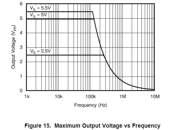

“单位增益配置中的OPAx376可直接驱动高达250pF的纯电容负载。”
在上述条件下,输入/输出信号是否有任何限制?
我想请您确认一下
1.“输出电流”是否有限制?
2.“输入信号频率”是否有限制?
此致,

    您好Machida:
    1.“输出电流”是否有限制?
    是的,此设备的短路电流为+30mA,-50mA。
    2.“输入信号频率”是否有限制?
    限制由带宽决定(GBW:5.5MHz)。 另一个需要注意的限制是最大输出与频率(数据表第12页) ,如下所示:
