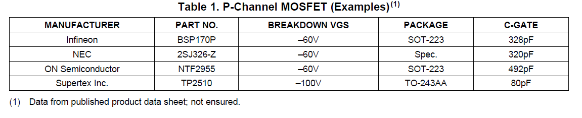

在数据表上提供的电路图上,有一个MOSFET和一个晶体管需要由最终用户单独实施。 我一直在做一些研究,并在Tina上建模电路,但我真的不知道我应该购买哪些特定部件(指MOSFET和晶体管)。 有人能就我特别需要寻找的方面提供一些建议吗?

    数据表包含有关此MOSFET的非常详细的信息。 您是否阅读过"外部MOSFET "一节? 您是否见过“表1”?

    正如Kai所建议的,数据表中的表1提供了一些有关Pchannel MOSFET的建议。

    我最后使用了Infineon的BSP170P,它工作无误。 我最后有一个问题。 电流限制电路允许的最大电流设置是什么? 我的当前设置与规格表上的设置完全相似,具有15欧姆电阻器。
