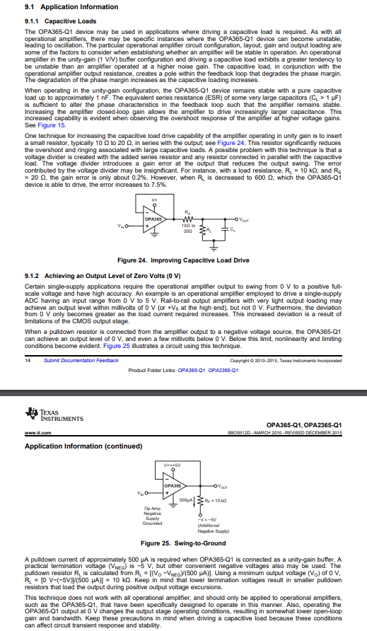

您好,
如果 用于单位增益 或电压随动器配置,我需要了解OPA2365-Q1。
我不是在驱动电容负载。
我正在将 OPA2365-Q1与窗口比较器电路连接。
以下设计是否需要更改,请提出建议。
因为以下信息使我陷入困境
    嗨,Siddharth,
    您指的是哪种设计。 如图24所示,电阻器Rs用于在驱动电容负载时帮助稳定设备。 您可以使用TINA模拟设备是否按预期运行。 我在下面附上了参考设计原理图。

    Siddarth,您好!
    当没有电容负载时,也不需要隔离电阻器。
    您能否展示您计划的电路示意图?

    请提供有关此电路配置的输入。
    其机密信息。请勿在全球范围内共享电路。
    您好Siddharth。
    您使用的是哪种比较器? 如果它不是轨对轨输入设备,则可能超出了上输入范围。
    您不需要进一步的"电容隔离",4.7K电阻器充当隔离电阻器。

    OPAMP和比较器都是轨对轨输入/输出。
    需要知道使用此配置时输出不会受到影响吗??
    你好,Siddharth:
    应该正常工作。
    Kai
    需要了解对产出的影响。
    是否存在信号或相移等的任何退化
    你好,Siddharth:
    您的确切意思是什么输出?
    Kai
    作为窗口比较器应用程序。
    我在运算放大器输入和处提供0V至5V的模拟输入
    比较器的阈值设置为4.34V和0.66V (滞后)。
    此电路是否能按照要求正常工作,即0.66V至4.34V之间的输出将为高电压,超过这些电压时的输出将为低电压。

    你好,Siddharth:
    您的电路应该正常工作。 建立并使用范围检查它。
