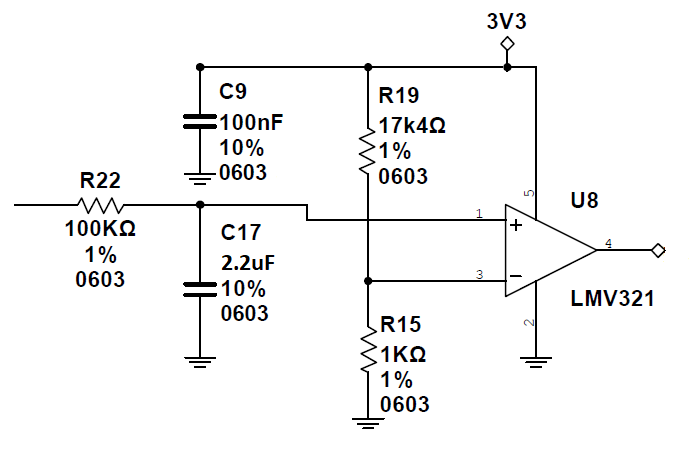

我正在使用LMV321放大器作为两个直流信号的比较器,如所附的Shematic所示。
连接到V+引脚1的信号的值约为3V,频率范围为450KHz。
问题在于,尽管信号电平之间的距离足够远,根据测量结果,V+(U8-1)输入引脚几乎为1.5V,Vin-(U8-3)输入引脚几乎为0.18V, 系统启动后,输出(U8-4)在"0"和"3V3"逻辑电平之间长时间摆动。 事实上,它几乎摆动了2分钟。 经过此时间后,它将保持在"3V3"级别。
我在示波器上看到了两个信号(V+,V-),并且没有峰值可导致这种行为或证明这种行为,因此我不知道问题的根源。
输入电平中是否有任何问题会导致LMV321失衡? 我应该以不同的方式设置它们吗? 我知道将该设备用作比较器的利弊,但我无法理解这里出现了什么问题。

    您的输入信号是否违反了0到2.3V的共模输入电压范围? 这可能会对您的观察结果负责。

    Kai的反馈是否有帮助? 您的输入信号是否在0V至(VCC - 1V)的共模输入电压范围内? 您能否发送放大器输入和输出的示波器镜头?

    我最近遵循了Sanjeev和Kai关于"共模输入电压范围0 ... 2,3V"的建议,我检查了我是否超出了该范围。
    实际上,指定的共模输入电压范围为1.9V (CMRr>=50dB)。
    我刚刚更改了输入电平,我还将LMV931用作可变部件,电路工作正常。
