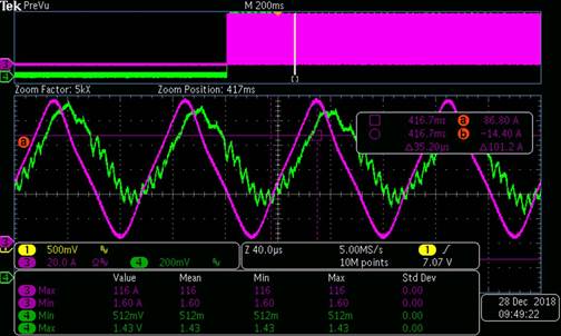

很抱歉因为中国假期太晚才回复。 我们还根据我们的opa192问题进行了一些测试。 您可以参阅并单击顶部文章中的"原始问题"。
正如您之前提到的,RF和Rs容差将导致精度与 谐波。 因此,为了最大限度地降低耐受性,我们还在这里使用INAx血清学设备进行了测试。 但我们发现INAx设备也会出现同样的问题。 您可以看到:
OPA192,CH3:输出电流;  CH4:OPA192输出;
INA180A4 CH1:INA180输出,CH4:输出电流:
除此之外 ,INA180A4的增益是固定的。 我们无法调整反馈回路电阻器,因此INA180将出现 稳态错误。 输出电压曲线将对理想值有一点点容差。 但如果我们使用opa192,我们可以在反馈回路中调整RF或Rs,以使真实曲线满足理想值的要求。
但我们使用opa192,它在高速瞬态条件下仍然存在不稳定问题。 看起来像 一条盲巷。 因此,您是否有一些更好的优化建议来使其保持稳定。 或者其他一些设备在这种应用中会更好?
-Pengfei
    要进行完整的分析,请发送有关OFFSET _ADJ所连接到的电路的所有详细信息。 如果需要保密,您可以直接向我发送电子邮件。
    还需要知道,运算放大器的输出上悬挂着任何电容器和电阻器。 后精确电路运算放大器输出连接至...
