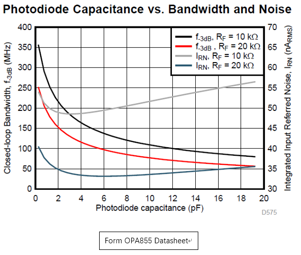

我正在设计 一个互阻抗放大器;我想设计400 MHz以上的带宽, TI最快的运算放大器是OPA855。 GPW为8GHz;只能获得220 MHz带宽(RF:10K,CPD:2pF) 。
为什么没有更快的运算放大器? 微波放大器可以达到数十GHz;具有GeSi或GaAs流程的设备是否会更快?

    您没有最新的OPA855数据表。 2018年有一个修订版。
    将反馈电阻降低到几千欧,并试验与此反馈电阻平行的亚pF相引线电容。 仅此反馈电阻器的寄生电容可用作适当的相位引线电容。
    但是请注意,此OPAMP速度非常快,即使是毫米范围内的痕量长度也非常重要。 这对于光电二极管本身尤其如此。 即使是最小的布线电感也会破坏稳定性。 因此,光电二极管必须安装在尽可能靠近OPA855的位置!

    感谢您的帮助, 微波放大器不能作为互阻抗放大器工作,它是一个放大器(如hmc460),而不是一个运算放大器。  但我认为它比OPA855快。   我感兴趣的是为什么不能更快地设计运算放大器。用于光学通信的TIA可以实现数十G的带宽(例如ONET2804TLP)。

    TIA必须与探测器电容发生冲突。 这会侵蚀相位余量,而只有通过反馈回路中的相位引线电容才能恢复(至少部分恢复)。 但添加此相位引线电容不可避免地会降低TIA。
    ONET2804TLP建议光电二极管电容为0.1pF。 请参阅数据表的6.3 部分。 您的探测器电容为2pF!! 因此,它是您的"巨大"探测器电容,因此带宽更低。 唯一的补救措施是保持较小的反馈电阻并优化sub-pF相位引线电容。 或者使用探测器电容更小的光电二极管...

    因此,如果  Ctot和RF不降低,只要 增加GBP就会增加带宽;…提高GBP的运算放大器或其他东西是否很困难?

    您认为Opamp的GBP是提高TIA应用程序速度的限制因素,这是正确的。 设备的带宽受内部补偿电容器和寄生物的限制。 此补偿电容器提供AOL曲线中的第一极,是确保增益为1时稳定性所必需的。 解补偿放大器通过降低此电容和增加稳定性所需的最小增益(如OPA855)来提高器件的带宽。
    您可以在以下网址阅读有关解压缩放大器的更多信息: www.ti.com/.../snoa486b.pdf
