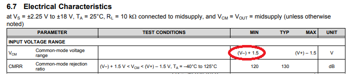

客户的电路如下所示, 用于采样LLC输出12伏电源轨电流。
OPA2209的电源为12V,来自辅助电源。
当交流电源插入时,辅助电源回扫工作,因此OPA2209 VCC的12伏电压输出,此时LLC仍保持关闭状态。
12V_current连接到DSP ADC引脚。
在这种情况下,客户可以在OPA2209的引脚5和引脚6处看到0.6V,+12V和+12VX为0.3V。
卸下R282和R283后,客户可以在 OPA2209的引脚5和引脚6处看到1V电压。
客户想知道为什么没有输入信号,但输入针脚有电压?
谢谢。
    LLC关闭时,+12V和+12VX应为0V。
    您好,Max,
    您违反了OPA2209的共模输入电压范围。 请参阅数据表的6.7 部分。
