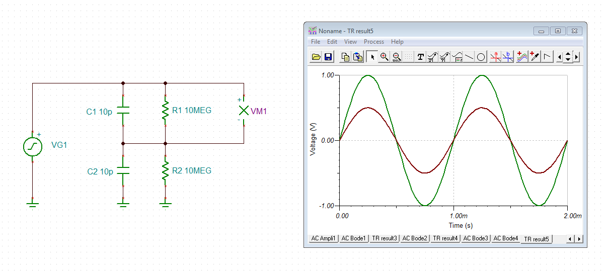

以下链接是使用INA129仪表放大器的电容分压器电路的TINA模型。 我在选择输入偏置电流 返回路径的电阻器时遇到问题
drive.google.com/.../view

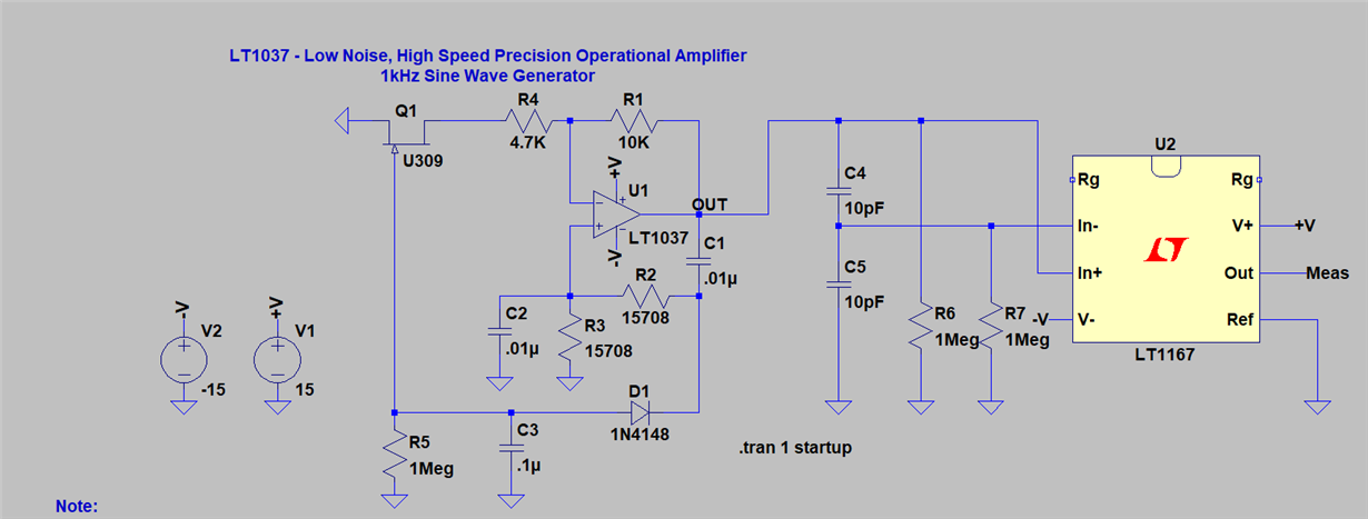

请保持C1 = C2,我想讨论INA129中的VM1。 我有一个微型电路板原型,它产生1kHz正弦波,它看起来像以下(在本图中,请用INA 129替换LT1167,这是我实际使用的部件)。
以下是我在模拟中看到的内容:
1)测量电容器C1和C2 (1nF至10pF)越小,获得准确读数并减少输入和输出之间的相位滞后所需的电阻器越大
2)对于C1 = C2 = 10pF,良好的电阻器R1和R2约为100Meg (否则您将看到 Vmeas >>> Vin -)
下面是我在电路的实际原型中看到的内容。
1) C1 = C2 = 10pF,R1 = R2 = 100Meg。 我使用电压表测量R1和R2的值,但不为电路的任何部分供电,它们只显示1MEG。 当我断开这些电阻时,我再次看到100Meg值。 为什么会出现这种情况?
2)由于这个原因,Vmeas >>> Vin -当我使用示波器测量它们时。
非常感谢您的帮助。

    你好,Khoi,
    您的帖子相当混乱。 您的意思是C4,C5,R6和R7吗? 什么是Vmeas或Vin?
    如果芯片和周围组件漏电,将会破坏测量结果。
    您可以改进处理输入偏置电流的方案:
    e2e.ti.com/.../khoi.TSC
    顺便说一下,这是一个TI论坛。 显示包含LT芯片的示意图不是很有礼貌...
    Kai
    我的道歉。 我的原型上有两家不同公司的两个芯片,所以我对如何提出正确的问题有点困惑。
    1)我注意到C4 C5 R6 R7形成了两个高通滤清器网。 对吗?
    2)那么我要在芯片的VIN+和VIN-之间连接一个电阻器吗? 不在VIN+与地之间?
    我尝试了您的方法,但问题仍然存在。 我的原型显示了原理图中R1和R2不相等的结果。 在本例中,R1 >> R2,这就是VM1 >> Vin - on my scope (VM1 >> Vin -在我的范围)的原因。
    这种奇怪行为的原因可能是什么?
    Khoi Ly
    你好,Khoi,
    是,INA129的Vin+和Vin-之间。 其目的是形成补偿分压器,如此处所述,例如:
    electronics.stackexchange.com/.../compensated-attenuator-question
    在www.搜索"补偿分压器"。 其优点是电压除法因子与频率无关。
    Kai
    抱歉,我刚刚重新发布了我之前的问题,以防您错过:
    这种奇怪行为的原因可能是什么?
    你好,Khoi,
    请勿忽略INA129的共模输入电容! 请参阅数据表的6.5 部分。 -> 9pF!
    我给你们的方案的想法不是给你们一个现成的解决方案,而是集中精力让电容分压器形成一个"补偿分压器"。 这意味着必须考虑所有电容(杂散电容,寄生输入电阻等),并且必须用合适的电阻进行补偿,以便执行"补偿分压器"。
    Kai
