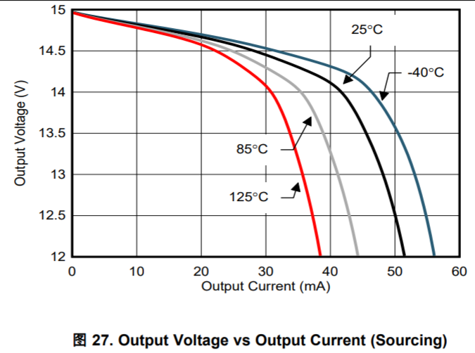

请告诉您输出电压低于7.5V时的最大输出电流。 因为数据表仅在输出大于12V时才具有曲线。
从图中可以看出,输出电压越小,输出电流越大。 这是否意味着如果输出电压小于7.5V,输出电流大于38mA?

    是的,输出电流可以大于38mA。 根据数据表,如果输出电压为0V,最后"短路电流"将流动,电流为65mA。

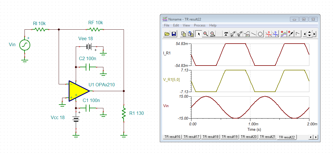

    为了增加Kai的响应,请记住短路电流可能不代表运算放大器的线性操作,因此可能会发生失真。 您在上面附加的爪形曲线表示运算放大器的最大可用输出摆动,因为其输出中的电流越来越多: 例如,在室温下,输出上的负载为50mA时,放大器只能摆动到其正极电源的~2.5V。 由于OPA2210 SPICE模型对输出摆动与输出电流进行了建模,因此可以模拟此行为:
      根据此模拟,当输出~54mA时,OPA2210在±15V电源的室温下具有~7.5V的典型输出摆幅。
    如果  您要测试此模拟,我将在此处附加TINA-TI模拟文件。
