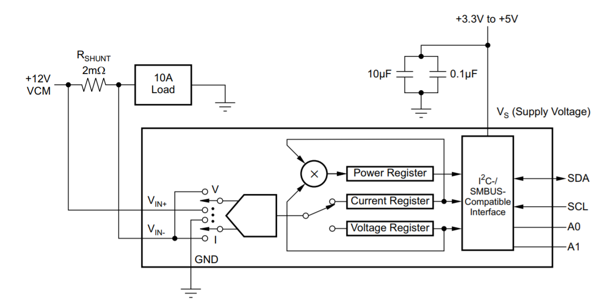

众所周知,INA219是一个电流和总线电压传感器,VIN+和VIN-可以与Vs和GND连接,但它们不会对Vs和GND产生相反影响。 请参见下面的图片;
 在测试过程中,发现在以下设置下进行的测试将导致VS/GND具有总线电压,该总线电压应仅出现在VIN+/-针脚上。

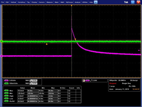

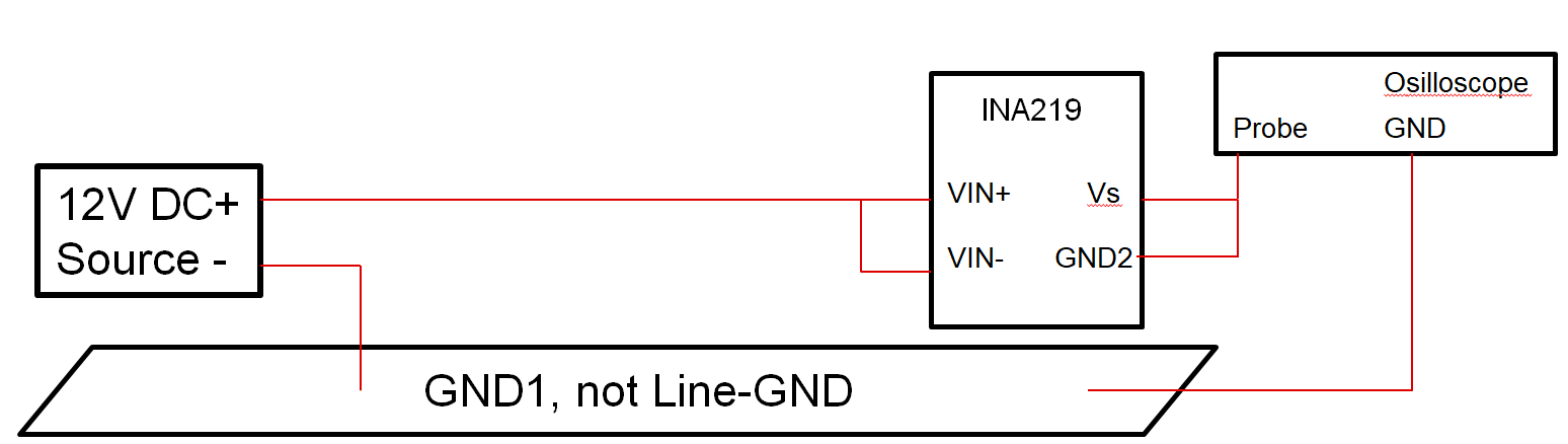

12 VDC电源打开后,Vs和GND2将根据GND1来表示12伏电压。 波形显示如下;

 Δ INA219的VIN+/-在∑Ω-Ω ADC中具有与Vs和GND的反向电气连接。 但是,它担心此12伏电压会影响外部电路,而这不会影响INA219本身。
请您弄清楚VS/GND针脚上有12伏电压的原因吗? 我看不到INA219的VIN+/-和VS/GND之间的电路结构。 因此,这里需要您的支持。 非常感谢!

    您是否曾期望GND2是浮动的?
    不管怎样,我们知道所有设备引脚都是以某种方式互连的。 这些电路可能是对器件功能至关重要的电路,它们可能是寄生效应,也可能是ESD电路。 如果不检查整个电路,就无法判断。 但是,在其他针脚通电时,测量某些针脚上的一些电压是正常的。 如果发生这种情况,内部路径应具有高阻抗,并且不能从其中抽出大量电流。 否则,应该有一个数据表规范来禁止此配置。 如果您确实在真实电路中观察到奇怪的行为,我怀疑这是由于测量的电压造成的。

    输入引脚VS/Ground引脚之间的路径具有高阻抗。 从输入到VS,它测量约50千欧;从输入到接地,通过1兆欧姆测量。 电压峰值很可能是电容耦合造成的。 当电源和接地针脚都正确连接时,尖脉冲应消失。 同时,输入端的高电压不应出现在VS/GND针脚上。 如果您的电路仍有问题,请提供更多详细信息,我们很乐意提供帮助。

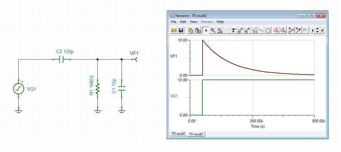

    还有一个问题,这种"电容耦合"的频率如何? 谢谢!
    文豪
    e2e.ti.com/.../wenhao1.TSC
    R1和C1代表示波器输入,C2代表芯片内的寄生电容加上设置中的杂散电容。

    感谢您的回复。 因此,C2用于表示电容去耦合。 只是为了说明,不是真的,不是吗?
    文豪
    您好,Wenhao,
    假设这样的CAP C2是获得您观察到的信号的唯一方法。 因此,INA219中应该有一些电容。 当然,这是有意义的,因为INA219包含许多ESD电路。
    我假设模拟中的范围输入为1M和10pF。 我不知道您的示波器输入的数据。 使用不同的示波器输入时,C2可能会有所不同。
    但我不清楚为什么你们对这一点感兴趣。 当提起其GND引脚时,INA219在完全不寻常的工作条件下运行。 如果连接了GND引脚,您将永远看不到这种行为。
