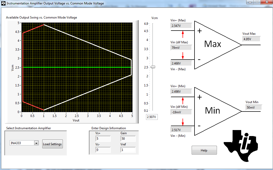

    话虽如此,您没有提供几乎足够的关键信息来回答任何详细的问题:什么是电源电压,VDD,什么是输入共模电压,VCM? 是高侧还是低侧测量?  换句话说,VM1的VCM是否接近VDD或接地?
    假设单电源为5V,参考电压为1V,对于满刻度线性输出范围,VCM必须接近中间电源(2.1V和2.9V之间)-请参阅下文。 如果您客户的VCM为高侧(靠近VDD) 或低侧(靠近接地),则输出将被推向其中一个导轨,从而导致输入级的非线性操作(跨RG的电压与VM1不相同)。

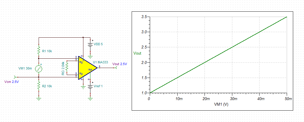

    为了解决此问题,您的客户可以将VCM设置为接近中置电源-实现此目的的一种方法是使用如下所示的电路。
    下面我附上了用于客户自己模拟的电路原理图。
