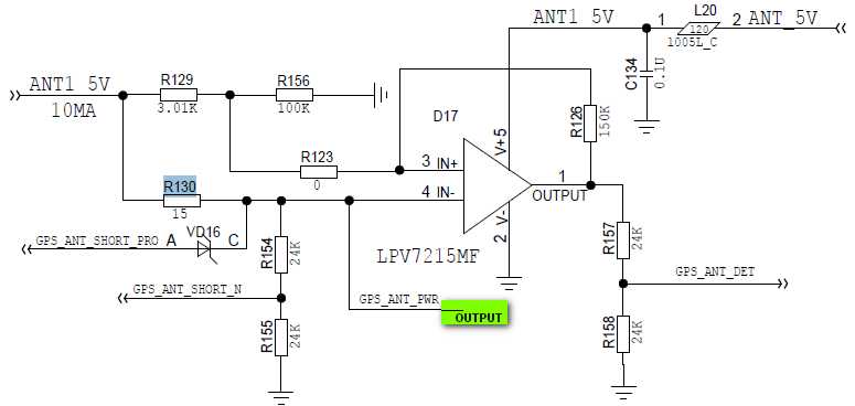

我的客户在其项目中采用了LPV7215。 它们使用LPV7215作为比较器。 以下是它们的示意图。
V+=5V,V-=0V。 VIN+=5*100/103=4.85V
如果连接了GPS_ANT_POWER,则会有25mA的电流输出,因此Vin-=5V-15*25mA=4.625V。 然后输出将为高。
如果未连接GPS_ANT_POWER,则输入电压为-=5V。 然后输出将为低水平。
客户使用LVP7215检查GPS_ANT是否已连接。
请帮助确认此应用程序正确无误。
我还有一个关于反馈电阻器的问题。 1.为什么这部分是正面反馈2. 150千欧是否合适?
非常感谢您的支持!
Br,Joyce
    Joyce,您好!
    电路工作正常。 但请注意,即使在通电和断电过程中,也不会违反6.21 部分中所示的最高异常额定值。
    我会考虑在"输入"引脚上直接插入1k电流限制电阻器。 请参阅7.3 .1节。
    R126会产生一些滞后。 但是,为了正常工作,输入电压应远离电源导轨。 这可以通过修改分压器R129/R156和在"输入"引脚上直接引入新的分压器来实现。 这也可用作"输入"引脚的电流限制,如上面推荐的1k电阻器。
