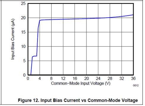

您好,
请问,当共模电压高于4V时,输入偏置电流停止增加并保持平坦的原因是什么?
此致,
东宝
    您好,Dongbao
    感谢您与我们联系。 输入偏置电流停止大幅增加的原因是:高于4V时,内部开关触发器件从输入引脚而不是从器件电源引脚为某些内部组件供电。 虽然为这些部件供电的共模电压可能会增加,但其电流拉力变化不大。
