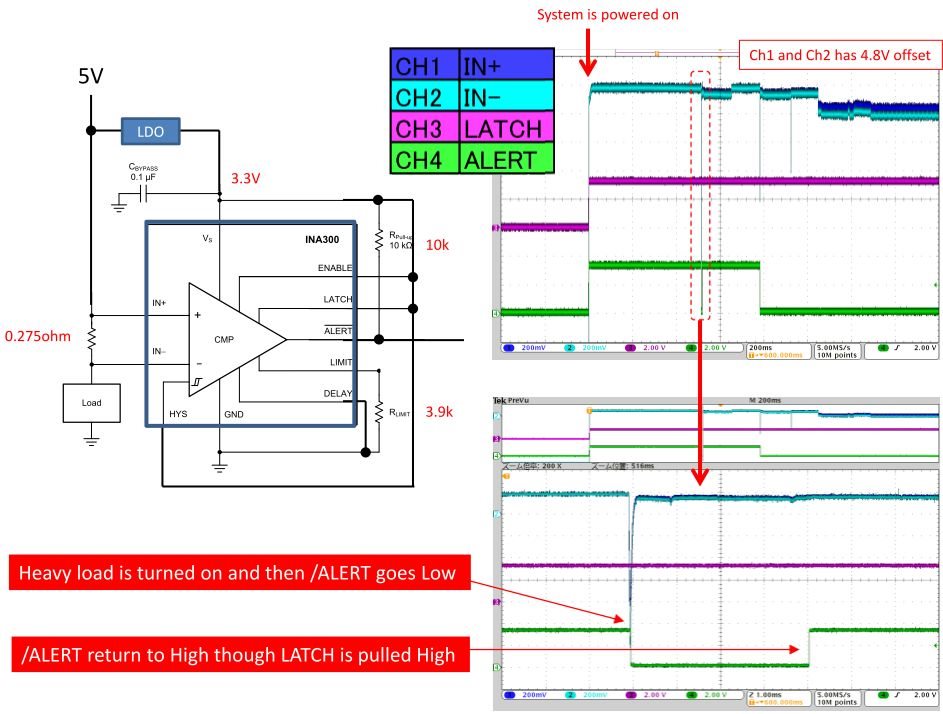

您好,
我的客户发现 ,在连接的闩锁模式下,警报不会保持低电平。 重负载开启时/alert变为Low (低),但之后/alert返回High (高),尽管锁扣被拉至High (高)。 我想使用EVM再现它,但我的实验室中没有它,所以您能否尝试在EVM上再现它并给出您的意见?
e2e.ti.com/.../INA300-ALERT-does-not-keep-low-during-latch-mode.pdf
此致,
Satoshi /日本Disty.
    您好,Satoshi:
    感谢您在E2E论坛上发布信息。
    示波器显示5ms/DIV时间标度,  该标度可能太宽,无法看到会重置锁扣线的故障。
    根据数据表,20US地区的任何设备都可以重置闩锁,因此我会要求您放大有问题的区域,以便我们可以完全验证是否存在导致此行为的短期故障。 电流刻度(5ms/DIV)可能太宽 ,无法看到导致此行为的故障。
    卡洛斯,您好!
    感谢您的支持。 现在,我想告知此问题可能已关闭。
    我再次与我的客户讨论,然后发现EN没有连接到3.3V,但它是由MCU控制的。 同时还发现EN在警报变为高时变为低。
    再次感谢您的支持。
    此致,
    Satoshi
    您好,Satoshi:
    好消息。 感谢您分享反馈。
