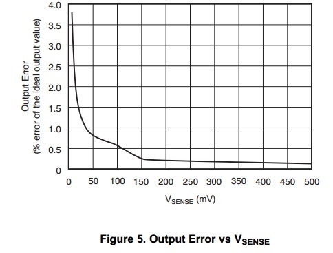

    我想让您参考 图5 Pag 7中的数据表图。
    从上图中,为了将误差保持在1 % 以下,测量的电压需要降至40mV或更高的范围内,但如果线性度很重要,您可能更喜欢在150mV以上的线性区域上工作。
