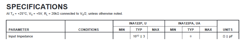

我有一位客户询问我们是否有关于INA122共模输入阻抗的任何信息。 他特别询问了GND的输入阻抗,但我相信他正在寻找此零件的共模阻抗。 我们是否有此信息?

    数据表中包含输入阻抗的信息,如下所示:
    这基本上意味着,如果您将输入公共电压VCM更改为10V,输入偏置电流IB将改变1nA;从而导致共模输入阻抗为10Gohm (10V/1nA)。

    我的客户确实在问输入和GND之间的阻抗是多少。 对我来说,这似乎是一个共模输入阻抗是什么的问题? 我是否存在差异?描述输入时是否有两个阻抗?这是否正确? 上述指定的阻抗是否只是两个输入之间的阻抗? 我读了一些关于这一点的信息,我只是想核实我的理解是否正确。 请告诉我,我的理解是否正确,以及上述答案是否适合客户。

    接线的阻抗Miriam是输入和GND之间的阻抗。 根据数据表中的规范,输入阻抗为10Gohm,并联电容为3pF。 希望这能有所帮助!
