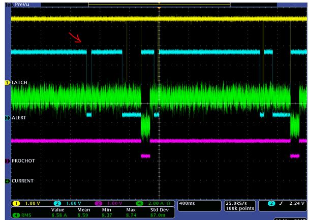

您好,先生:
客户 的软件有时 会忘记将 INA300的锁销拉至高位, 而INA300在  经过当前 事件后仍会将alert#恢复为高位。  除了从高到低断言锁扣之外,您是否建议 INA300是否可以在锁扣模式下从低到高断言警示#?
谢谢,此致,
陈耀恩
2017年11月05日
    您好,Chen:
    感谢您使用E2E论坛。
    在锁定模式下(锁销=高) ,在检测到过电流时,警报端子的状态将切换并保持低电平。
     如果您希望在过电流事件消失后自动取消对锁扣引脚的断言, 则需要将设备置于透明模式(锁扣引脚=低)
