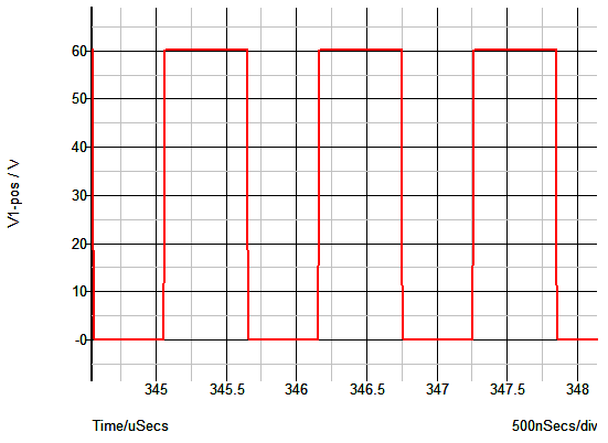

我的客户使用我们的INA200进行高侧电流检测,如果输入信号共模为方波(如下所示),则此应用是否正常? 谢谢

    为什么要将INA200用于此应用程序? 建议改用INA240。 它专为HV-PWM应用而设计,因此更适合您的客户。
