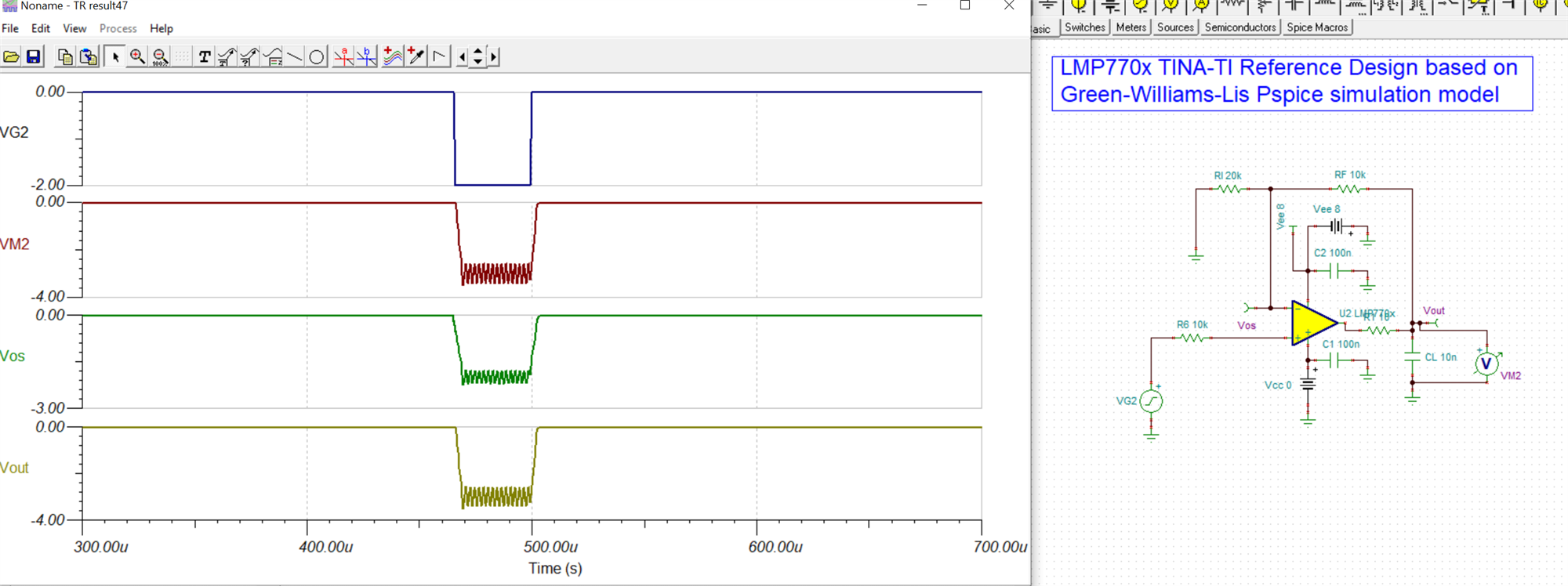

当我模拟具有-8V电源和0~-3V输入电压的LMP7701时,我发现LMP7701输出具有振荡。 但如果我将输入电压更改为-7V,振荡将消失。
1.您能否帮助解释为什么会出现振荡?
2.如果输入端口保持浮动,输出端口的电压水平是多少?
3.我发现当电压上升时间和下降时间为1us时,输出电压对输入电压有14US延迟。 您能推荐一个新的安培表在这种情况下工作正常吗?当我选择高速安培表时,我应该注意哪些参数?
测试条件:
VDD=0V,VSS=-8V。 输入:方波:0V最后460us,-7V或-3V最后40US,上升时间和下降时间为1us。
谢谢。

    您的电路不稳定:
    e2e.ti.com/.../zhi_5F00_lmp7701.TSC
    从OPAMP的+输入到接地,添加一个相位引线电容和一个电容:
    延迟是由于您将输入和输出驱动到饱和状态。
    切勿让OPAMP的输入处于浮动状态。 始终为输入偏置电流提供一些电流路径。

    你好 ,Zhizhao
    以下是运算放大器补偿后的大型瞬态输出响应,它对于驱动10nF电容负载是稳定的。
    e2e.ti.com/.../LMP7701-Transient-05092022.TSC</s>509.2022万
    正如Kai所指出的,初始电路中没有足够的相位余量,反馈不再是负面反馈(正面反馈)。 在这种情况下会发生两种情况,一种情况是输出卡在电源轨上,很可能是在0V直流时,并且/或者在放大器的输出端显示振荡。 输出很可能卡在0Vdc处,这是您的配置中最大的电源电位,并且由于振荡,它会导致线性响应延迟(不会观察到,但它在那里,因为您在电路中有正反馈)。 根据定义,运算放大器是饱和的。
    如果您有其他问题,请告知我们。

    谢谢。 这意味着,如果回路稳定且未使电流饱和,则输出将跟随输入,并具有附加~1.5us延迟,对吗? 是否有任何其他 高速安培 可以避免此延迟?
    B.R.
    志钊
    你好,Zhizhao
    我认为额外的延迟可能是由转换率引起的,其中Delta 3V/1V/usec = 3 usec约为。 BW在1MHz (基于Kai的模拟)时进行模拟,这对于应用来说足够了。 您需要选择转换率较高的运算放大器,以高于3V/usec的顺序进行表述。
    您选择此运算放大器是否有特殊原因? 什么是运算放大器应用程序? 请向我们提供设计要求,我们可能会帮助您选择一个,或者您可以查看下面的链接。

    您好,
    首先,保持OPAMP在其线性操作范围内运行。 因此,请勿将输出卡入电源导轨。 查看数据表中指定的"开环电压增益"是在哪种条件下指定的。 对于2k负载,您需要与LMP7701的导轨保持0.3V的距离。
    此外,请勿违反共模输入电压范围。 查看指定"共模抑制"的条件。
