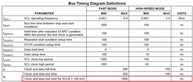

您知道我们估计INA3221 I2C信号的上升/下降时间所用的典型电压范围是多少吗? 30 % -70 % 是否为电压?
最佳,
斯坦利
    这些值是从n ü I²C规范复制的,该规范确实使用30 % 和70 %。
    您好,Stanley:
    上升和下降时间通常定义为从10 % 到90 %。

    您好,Clemens:
    感谢您的帮助。 但您的陈述与Kai的陈述不同。 哪一个应该在此处更正? 谢谢
    您好,Kai,
    感谢您的帮助。 但您的陈述与Clemens的陈述不同。 哪一个应该在此处更正? 谢谢
    嗨,Stanley,
    我会仔细检查一下我们官方使用的百分比。
    嗨,Stanley,
    我联系了设计师,他们告诉我,我们使用官方I2C规范上的内容。 在快速搜索之后,I2C规范似乎适用于30 % 70 %。
    您好,Stanley:
    您的电路应该有这么大的余量,无论是10 % to 90 % 还是30 % to 70 % ,它都不起作用。 换言之,您不应充分利用1000ns规范。 计划为噪音和EMI预留一些空间。
