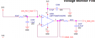

我们正在使用LM7704缓冲ADC测量的多个模拟输入。 其中包括电源电压,其中许多电压在用于为放大器供电的电源之前出现。 例如,考虑以下电路:
在这种情况下,ADC测量的2.5V电源将在3.3V电源为放大器供电之前通电。 从技术上讲,这种情况违反了数据表中指定的绝对最大电压;但是数据表也说明了这一点
对于以上电路,最大输入电流应由滤波电阻器限制为1.58mA。 这是否足以防止放大器损坏?
假设没有电源,放大器输出电压为0伏?

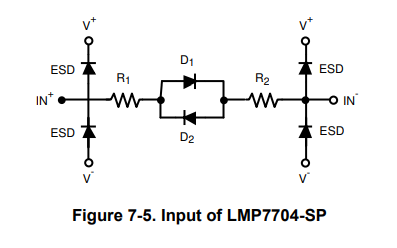

    你好Joshua,
    LMP7704-SP具有CMOS输入级,通过 数据表中图7-5所示的电路保护ESD和差分输入过压。 如果 在接通电源电压之前对输入施加正电压,二极管可能会出现正向偏压,例如上部ESD二极管到V+导轨。
    ESD二极管可在内部将电流导入LMP7704-SP V+导轨,运算放大器可能开始打开并吸收该电流。 二极管额定的连续电流为10 mA。 1.58 k电阻器将把2V5的电流限制在您提到的1.58 mA下,远低于10 mA的最大值。 二极管应该能够轻松处理该电流。 放大器输入不应损坏,因为其最大输入电压范围超过导轨300 mV,二极管将其限制在该范围内。
    此致,Thomas
