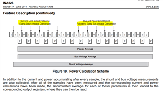

客户对 INA226有几个问题。
1.他们明白他们可以调整 平均值的#和转换时间。  数据可以每4.7ms 更新一次、如 7.4.1平均值计算和转换时间注意事项示例。
但是、关于警报引脚、这是否意味着警报引脚可以每4.7ms 或每次转换时间生效? 它们还不确定器件何时比较数据和阈值、然后警报引脚被置为有效。

    你好、Noriyuki、
    在每次转换后、无论平均值的数量是多少、该器件都会将测量值与警报阈值进行比较。 请参阅数据表中的以下图像

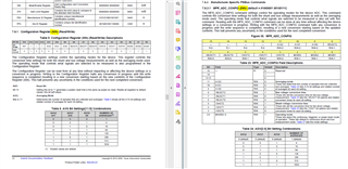

    为了解决电源短缺问题、他们尝试使用 INA226或 INA233作为多源器件。  因此、他们的问题与 INA226和 INA233之间的差异有关。
    关于 INA226的情况、 无论平均值的数量是多少、器件都会在每个转换时间后将测量值与警报阈值进行比较。 但 INA233呢?
    查看下面的 INA233数据表、可以看到 INA233在每次转换+平均值后比较该值。
    对于 INA226、电流寄存器的计算公式如下、但在 INA233数据表中看不到类似的公式。 该公式是否可以应用于 INA233?
    北井高桥
    你好、Noriyuki、
    INA233会在每次转换后将分流测量值与警报阈值进行比较、而不考虑平均值计算、因此 INA233在这方面的行为与 INA226相同。 请参阅以下 INA233数据表的摘录。
    INA233具有不同的寄存器映射。 请参阅下面的比较。
    INA233确实有一个校准寄存器、需要使用与 INA226相同的公式对其进行编程。 它们都具有相同的 Vshunt、Vbus 和功率 LSB 值。
    下面是 INA226和 INA233之间配置寄存器的比较。 虽然两个器件的寄存器地址位置不同(因为它们具有不同的寄存器映射)、但寄存器的实际细分是相同的。
    两个器件都是 I2C 兼容的;然而、INA233具有不同的寄存器映射、以实现 PMBus 接口兼容性。 器件的校准寄存器需要相同的公式、并且编程方式相同。
