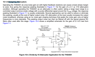

    您好、Kosta、
    如果您的反馈走线被物理交叉、您可能会损坏器件。无论如何、FDA 的一个美妙之处是、您可以使用低得多的电源器件来设计衰减器、因为它们会将所有内容电平转换为您所需的输出 VCM 和 Vpp。 我在 THS4551数据表中添加了有关"设计衰减器"的部分、在本文档中、
    https://www.ti.com/lit/ds/symlink/ths4551.pdf

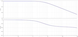

    您好、Kosta、
    您的电路的相位裕度为50°:
    e2e.ti.com/.../kosta_5F00_ths4151.TSC
    °μ A 有点低、但仍然可以接受。 如果您希望提高噪声容限、我建议您降低反馈环路中的30pF 电容:
    还有另一个问题:两个1µF μ F 电容器在较高频率下的运行方式与短路类似。 在10kHz 时、1µF μ F 电容器的阻抗仅为16R、在100kHz 时仅为1.6R、依此类推。 因此、您可能会在较高的频率下使输出过载。
    Kai

    您好、Kosta、
    [~引脚 userid="438217" URL"/support/amplifiers-group/amplifiers/f/amplifiers-forumer/1104026/ths4151-analog-front-end-afe-attenuator-circuit/4104961#4104961"]但我注意到 FDA 引脚4和5之间测量的输出电压存在一些噪声。[/quote
    什么噪声? HF 噪声还是 LF 噪声? 是否有数字或示波器图?
    30R/ 1µF Ω 输出低通滤波器的转角频率为5.3kHz。 这很重要。
    [~引语 userid="438217" URL"/support/amplifiers-group/amplifiers/f/amplifiers-forumer/1104026/ths4151-analog-front-end-afe-attenuator-circuit/4104961#4104961"]3. 将 FDA 输出端的差分电容从300uF 增加到400uF [/报价]
    300µF ??? 您的原理图显示330pF。
    Kai
