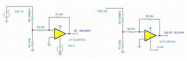

大家好、
我遵循了下面的原理图、但所需输出中似乎没有值。
感谢能提供帮助的任何人。
    您好、Hai、
    由于 OPAMP 的有限增益、输入电压低于0V 并保留允许的共模输入电压范围:
    使用小型正伪接地或在 OPAMP 的负电源电压引脚上使用 LM7705会有所帮助。
    但请注意、还有另一个问题:
    如果在-1000V 已存在的情况下电源电压下降、则更高的负电压将到达 OPAMP 的输入端、这可能导致下一次上电时发生闩锁或锁定。 因此、您应该通过在 OPAMP 的输入端添加适当的保护电路来修改这种过于简单的电路。

    黎您好、
    您是否将两个电压连接到电压源?
    问题是输出电压(83mV)非常小、这可能是原因
    如果484mV 是意外的、则应考虑 R4 (原理图中的 R3)和 R2对于三个电阻器满足(运算放大器正在运行)的节点有效并联。
    您好 Kai、
    我不明白 VF3为什么为-0.4V、根据公式、它应该大约为-2V。
    谢谢您、

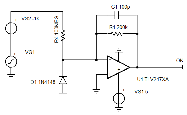

    使 R4串联几个电阻器、以降低 R4电阻器每个部分的电压。
    当运算放大器关闭或缺失或存在(焊料)连续性问题时、D1只是另一个电压限制器。 在正常运行中、D1两端的电压将小于10mV。
    C1将带宽限制为8kHz、并防止反馈滞后(由于输入和二极管的电容)、以帮助实现环路稳定性
    尊敬的先生:  Ron Michallick、
    我用这个图解决了这个问题、非常感谢 。
