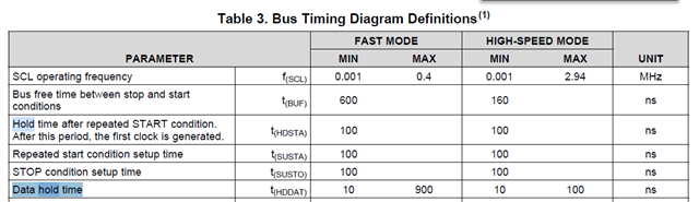

您好、专家
我的客户正在使用 INA226、但我们发现 数据表中存在保持时间的最大限制。
为什么我们有这个最大限制900ns 和100ns? 如果我们过大,有任何风险?
BR
CHI
    您好 Chi、
    我联系了设计团队、他们说他们认为超过该参数的最大值没有问题、而且可能会更长。  我猜它只是作为建议的最大值放置在那里。
