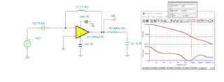

我需要对 OPA2210的稳定性进行仿真。 我从 TI 网站下载 TINA 模型。 我已经完成了 TINA 仿真。
根据 TI 视频、找到 AOL=20dB 时的频率值。 因此、当 AOL=20dB 时、f 为269khz。
然后 RISO=1/(2*3.14*269k*1uf)=0.6 Ω。 当 RISO 为0.6 Ω 时、相位裕度为15.5<45。 为什么结果是45分以下? Viode 解决方案不正确?
如何获得合适的 RISO 值以便使相位裕度高于45? 请为我提供正确的解决方案。
