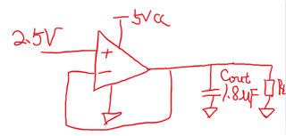

我想使用 OPA392DBVR,如下原理图所示:VCC 5V,COUT 1.8uF,RL 约为100欧姆。 OPA392 Vout 2.5V 的负载能力可能约为25mA。
您能帮我确定以下原理图是否正常工作吗?
非常感谢!

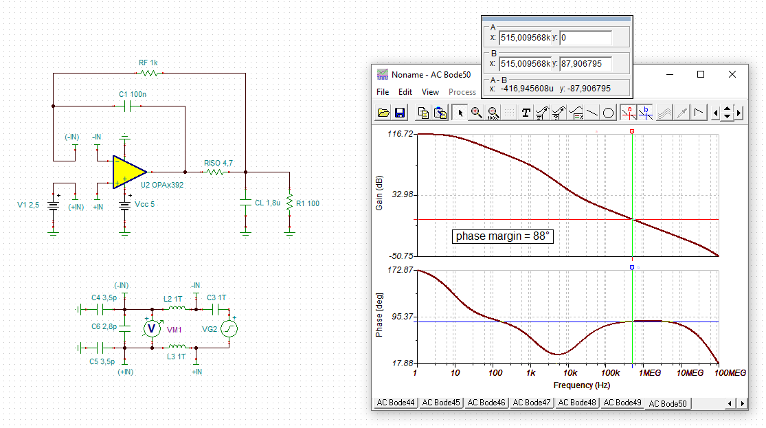

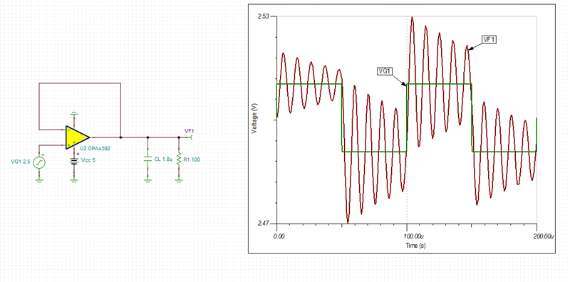

    尊敬的 Sun:
    您的电路不稳定:
    但您可以这样做:
    e2e.ti.com/.../sun_5F00_opa392.TSC
    Kai
    您的原始电路不稳定-请参阅下文。
    使用 Kai 的电路解决方案进行小信号瞬态分析可确保稳定运行-请参阅下文。
