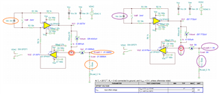

通过对这两个原型进行特性分析、我首先注意到、在负载断开的情况下、两个 PCB 示例中的 OPAMP 输出都出现了负饱和、即使仿真显示出正饱和:
因此、我在两个输入都对地短路的情况下进行了测量:

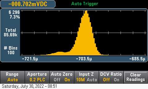

负载为1k 且分流电阻器设置为20 - 50 - 100欧姆时、即使仿真显示约为4.61mV / 1.84mV / 9.92uV、在1k 负载电阻器上进行的具有足够采样时间的测量结果也显示为-169mV /- 99mV /-53mV 值。
RSHUNT x20:在1K 负载和接地之间进行仿真/数字万用表测量/示波器测量:
RSHUNT x50:在1K 负载和接地之间进行仿真/数字万用表测量/示波器测量:
RSHUNT x100:在1K 负载和接地之间进行仿真/数字万用表测量/示波器测量:

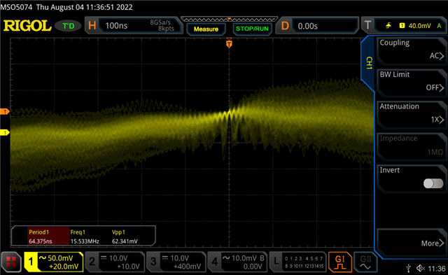

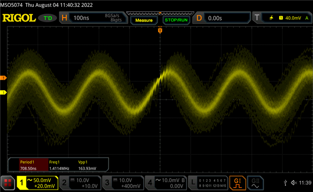

示波器输出显示在整个测量设置期间、4MHz 正弦波会轻微负偏置700mVpp。
在10ms 时基:
我保证不使用开关器件、附近没有 MCU、电话已关闭。 PC 处于睡眠模式、未充电。使用具有低纹波的 PSU。 噪声显然来自电路板。 正弦信号消失了。

    您好、Steve、
    我们是否会在本次调查中一次解决一个问题?
    输入前端是一个差分放大器、其中电路需要以红色圆圈显示的参考点。 恒定电流由(VU1 - VLoadC)/RShunt 确定。 由于差分输入为5V、差分增益为0.1V/V、因此 (VU1 - VLoadC)= 0.5VDC、电流约为10mA、如仿真所示。
    此外、假设 PCB 布局与下面的电路相同。 我们需要排除 PCB 布局可能出现的任何潜在错误。
    e2e.ti.com/.../Improved-HCP_5F00_OPA551_5F00_Noise-07292022.TSC
    您能否抽取或描述您在上述测试场景中的输入? 如果您断开反馈连接(如标记的蓝色节点所示)、则 VU1应接近零(假设两个输入均接地)。
    如果您允许输入在 VU1的输入端浮动、或允许 U2的 Vin+输入悬空、请参阅标记为紫色的节点、那么我将不知道您将具有什么。 如果您浮动输入或 VLoadC、反馈电路将不会以线性模式运行。
    关于噪声测量、您能否描述您捕获的示波器配置的 BW? 请将示波器的带宽限制在20MHz、并在探头尖端使用短接地引线来测量噪声。 请向我们发送 您的设置图片、或许我们能够了解正在发生的情况。

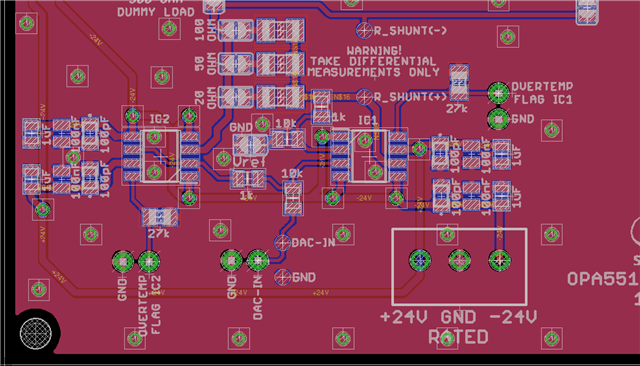

    Raymond、首先非常感谢您的回答。
    我随附了真实 PCB 的原理图、布局和照片(具有大量接地过孔)、方便您使用
    我很有信心至少在将原理图转换为 PCB 时没有犯任何重大错误。
    所有用红色平方的器件实际上都处于关闭状态(无电源)、并与 OPA 的输出断开连接。
    红色的两个圆圈表示两个运算放大器的输入、已跳接地。 所有测量都是在两个跳线都打开的情况下进行的、因此显然两个输入都应接地。 下方是仿真中显示的接受电压输入的 DAC 输入。

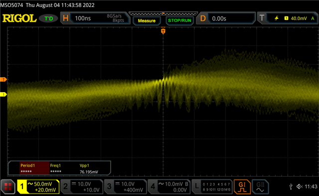

    按照您的提示、我再次进行了测量、并注意到示波器探针本身引入了一些-30mV 噪声。 在未连接探头的情况下进行第一次测量、第一次测量为:
    无 OSCOPE 探头:
    测量期间连接探头-相同设置:
    仍然存在正弦波:

    我发现、此振荡仅在负载电阻高于800欧姆时发生。 频率保持为4MHz、电阻增大会增大振幅。
    低于这样的值时、不会出现振荡...
    假设示波器的输入阻抗为10Mohm、电容为10pF。 如果存在一些寄生振荡、它是否不应随电阻变化而改变频率??
    谢谢 Raymond。 该电路板由外部双 PSU 供电。 在上部的照片中、您可以看到外部电源上的电压输入线进入绿色螺钉连接器。 Traco 板仅用于您看到的模拟多路复用器、但目前与所有其他逻辑器件一样处于关闭状态。
    示波器探头和示波器上看到的正弦波之间必须存在关系。 我的意思是、我可以清楚地看到、如果我在测量期间将探针连接到电路板上、DMM 上的噪声电压会增加。
    此外、如前所述、只有在负载大于800欧姆时才会发生此类振荡、这两者之间也必须存在关系。

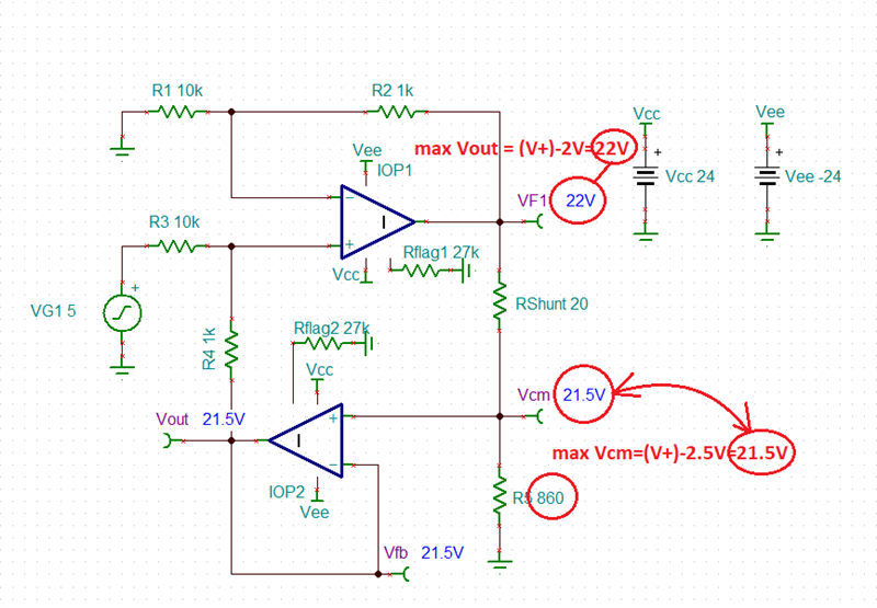

    Stefano、
    如果您断开 OPA551下方输入端的环路、 您将看到其相位裕度为48度、因此电路应该相当稳定。
    运行瞬态分析可确认其稳定运行-参见下文。

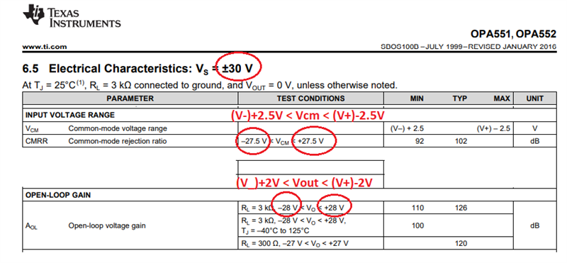

    但是、您必须确保不违反 OPA551的 VCM 和 Vout 线性范围、如下所定义:
    这意味着在+/-24V 电源上、最大 VCM 和 Vout 如下: -21.5V < VCM <+21.5V、-22V < Vout <+22V。 但是、当 VG1为5V 时、输出必须达到25.5V、而 VCM 必须达到25V、这严重超出 了线性电压范围(请参阅下文)、 这是在使用1k 欧姆的 R5时出现不稳定的最可能原因。
    在 R5为1k 欧姆时、电路的 VCM/VG1增益为5 (请参阅上文)。 因此、为了保持在 VCM 线性范围内、您可以使用的最大 VG1为:21.5V/5 = 4.3V。 或者、您可以使用5V 的 VG1、但您需要将 R5降低至860 Ω、以确保 VCM 和 Vout 保持在线性范围内-请参阅下文。
    Marek,很高兴再次见到你!  非常感谢您的这次启发。 明天早上、我将在实验室中执行所有数学计算和测量、 但与此同时、我想让您了解为什么4MHz 正弦波也会出现、同时输入对地短路、负载为1k (因此应完全在限制范围内(Vout U2接近零)。
    正弦仍然存在5/600mVpp。 增加 Vin、Vpp 越高、也达到900mVpp。
    增大/减小负载电阻值不会改变该正弦波的频率。 它突然出现在1k 欧姆左右...
    必须与示波器探头相关..但如何测量探头本身是否导致问题如果我只有...要测量的探头???
    和往常一样。
    Ciao

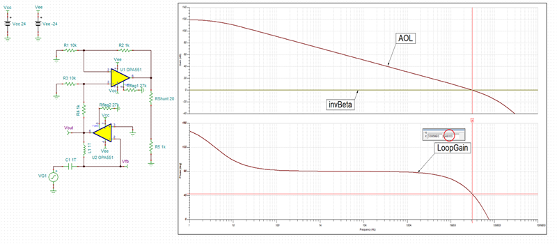

    请显示您使用的电路的确切原理图、探头的位置以及输入差分和输出 电压的示波器图像。 零差分输入电压将导致 Rshunt 电阻器上的偏置电流接近零、从而允许噪声拾取馈入信号路径。  此外、如果您转到实验、 您可以尝试补偿电路、以便通过添加几个电容器来降低反馈环路的速度、如下所示。

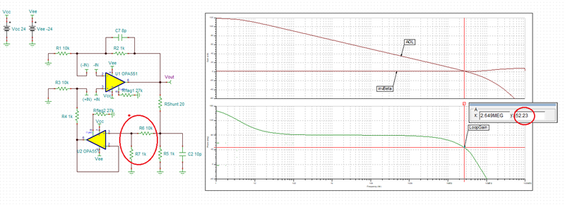

    您好、Stefano、
    为了提高相位裕度、可在缓冲区部分中使用 OPA552而不是 OPA551。 不利之处在于失调电压增加、部分恒定电流流入分压器:
    e2e.ti.com/.../stefano_5F00_opa551_5F00_1.TSC
    e2e.ti.com/.../stefano_5F00_opa551_5F00_2.TSC
    e2e.ti.com/.../stefano_5F00_opa551_5F00_3.TSC
    也许您会发现这种方法很有用。
    Kai
    或与 OPA551配合使用:
    仍然有用的相位裕度、但偏移电压更低、杂散电流更小。
    Kai
    或具有更小的杂散电流:
    Kai

    我有关于正弦波的消息。 它与负载阻抗和电源相关。 我是说。
    由于在-24V 和+24V 时不建议进行上述补偿、情况如下图所示:Vout 为-20mV (两个输入都对地短路)。
    将两个电压上升至30V 正弦完全消失、Vout 的"偏移"降至-15mV (两个输入都对地短路)。
    正弦波也通过在正负 PS 轨之间允许+1V 偏移消失:
    -25V   +26V 或偶数
    -26V   +25V 我有:

    您好、Stefano、
    对于具有如此关键相位裕度(不是完全不可稳、但同时也不完全稳定)的应用而言、此电路中任何参数的微小变化都会对稳定性产生影响。 该电路呈亚稳态。
    您可以花几天和几周时间进行这些实验。 但是、如果您需要稳定的运行、则应大幅增加两个运算放大器的相位裕度。 请记住、每个运算放大器都放置在另一个运算放大器的反馈环路中、两个运算放大器都会对其稳定性产生影响。
    Kai
    Kai 完全同意这一点。 一个问题:您如何计算电容器和放置位置的值? 背后是否有理论? (除了反馈环路中的一个)或者是否有经验和尝试模拟例程? 我看到有不同的选择。 此致
    您好、Stefano、
    来完成该测试
    说实话、我花了一些时间才找到这个电路。 我在所有反馈电阻器上尝试了电容器、从运算放大器的每个输入到信号接地、输出端的缓冲器等、但没有什么帮助。
    因此、我搜索了一个不同的解决方案、该解决方案允许我在电路中的不同位置使用相位超前和滞后、并将0dB 交叉点移动到较低的频率。 这就是我为缓冲器提供增益并同时添加分压器的原因、从而保持整体增益不变。
    我不想提出一个完整的解决方案、而是更好地摆脱相补角陷阱。

    Marek。 以下是您请求的项目。 原理图是一致的。 我已经检查了十几次了。 在上面的几篇文章中、我们将对 Raymond 以及 PCB 布局和电路板照片进行答复。  我已经进行了您要求的测量。 在 OSCOPE 上以蓝色显示的差分输入 B-A:两个输入都对地短路。 Vout 具有一些-15mV 的偏移。 在交流模式下如此处所示。
    下面是测试设置的图片:SP100探针位于 HCP 配置的输入端、两者均对地短路。 我固定了输出探针。

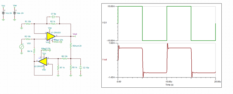

    现在是补偿部分。
    无补偿:
    在 FBloop 处使用8pF 电容器时、正弦波消失:
    在输出端添加100pF 正弦波可显著提高噪声输出端的580mVpp 和-55mV 电压(再增加-40mV)。 两个输入都短接至 GND
    因此、最佳选择是在 fb 环路中仅添加8pF。
    8pF 补偿稍微平滑了施加到输入端的1V - 1kHz 方波输出的上升/下降波形(蓝色):
    不包括:
    使用8pF COMP:
    我无法理解的是、在负载上添加100pF 电容器是这样的行为。 很明显、100pF 会导致运行不稳定。

    您好、Stefano、
    仿真中的 C2是不可测程探针电容。 它不会被添加以提高稳定性。 正好相反。
    此外、您无法将具有增益的电路与具有无增益的缓冲器的电路进行比较。 两个电路在相环稳定性方面完全不同、需要完全不同的补偿。
    这个电路很复杂、因为0dB 交叉点发生在三个不同的频率上、甚至是在整个频率频带内。 这使得解难变得非常复杂。
    Kai

    您好、Stefano、
    感谢 Kai 和 Marek 的支持和仿真!
    正如 Kai 所指出的、Howland 电流泵电路看起来很简单、但分析稳定性相当复杂、遗憾的是 OPA551单位增益行为没有足够的相位裕度作为缓冲器。
    我认为下面 Kai 的电路应该是稳定的、如果你保持 C7低电平、比如8-10pF。 Howland 电流泵有两个反馈环路、即红色和蓝色块、其中红色是内部环路(负反馈)、蓝色是外部环路(正反馈)。
    我猜内部环路的带宽 应 大于外部环路的带宽。 理论上、内部环路的 BW 看起来像外部反馈环路中的极点。 内部环路的 BW 必须比输出环路具有更高的 BW、否则可能会发生不稳定。
    因此、如果您的选项太多、请尝试该理论。 或者、您也可以使用带宽较低的单位增益稳定运算放大器(带宽<1MHz、具有较高相位裕度)作为缓冲器来代替 U2。
    最棒的
    Raymond
    Stefano、
    8pF 反馈电容器与 R2一起抵消输入电容产生的零、R1会稳定电路-但是、可以使用更大的反馈电容器 、从而降低带宽。  话虽如此、我之前没有在具有100pF 负载的上运算放大器上运行交流仿真、假设具有20欧姆串联输出电阻的电路应该是稳定的。 然而、事实证明、电路在 Aol 上运行了近 20个十进制频率、而不是明显交叉 Aol 和1/beta。 尽管仿真显示相位裕度超过50度、 但如果 GBW OPA551更高(由正常过程变化引起)、并且在最后一个 AOL 和1/β 交叉之后相位急剧滚降、则电路可能容易不稳定-请参阅下文。  这意味着电路在 OPA551典型值和较低 GBW 时将保持稳定、但 在器件来自较高速工艺角时将变得不稳定。
    因此、为了 使电路稳健耐用、您可以在 使用 OPA551缓冲器的同时使用推荐的电路 KI 或使用电阻分压器衰减总增益、这会产生52度的相位裕度-请参阅下文。
    小信号瞬态分析证实了电路的稳定运行-请参阅下文。
