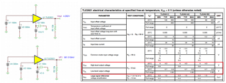

    您好、Philipp、
    我将请 Thom 在星期一回复您的询问。
    如果仿真了上述条件、结果如下所示。 仿真似乎遵循数据表在 Vcc = 5Vdc 时规定的内容。
    e2e.ti.com/.../TLE2021-as-Comparator-07292022.TSC
    如果您有其他问题、请告知我们。
    最棒的
    Raymond
    您好、Philipp、
     施加的输入电压电平+1.1V、+1.3V 和+0.3V、+0.1V 均处于 TLE2021的共模输入电压范围(Vicr)内。 因此 、TLE2021具备有效条件  、可完全用作比较器并生成正确的输出状态。 Raymond 的两个仿真示例显示了正确的行为。
    如果 在输出端观察到不正确的状态、那么这很可能表示正在违反"神秘"运算放大器的 Vicr。 某些运算放大器输出相位在违反其 Vicr 时反相。 它们也可能完全停止用作运算放大器。
    此致、Thomas
    精密放大器应用工程
    添加到其他注释后、TLE2022不应用作比较器、因为背靠背输入保护二极管会在输入相差几百毫伏以上时导致错误的跳闸点、从而导致其中一个输入二极管导通-请参阅下文。
    此外、将输入端子拉开还需要添加一个串联输入电阻器、以将输入电流限制在1mA、从而防止损坏-请参阅下文。
