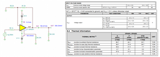

大家好、
我对 OPA551数据表有疑问。 在第18页、它表示对于 PDIP 封装、热阻为100 C/W、在第4页、它表示同一封装的热阻为44.1 C/W
我缺少什么吗? 您能解释一下吗?
谢谢你。
Marvin
    您好、Marvin、
    在第18页所示的计算中、似乎有拼写错误。
    根据 SOA 的图35、数据表的示例在 Tamb=40C 的安全区域中运行。
    多年来、散热和 IC 的结温热模型得到了改进。  为了更准确地估算结温、最好使用 ψ 热模型来估算结温、如下图所示、另请参阅所附的链接。

    您好、Marvin、
    不清楚原理图电路是什么样子的。 总之、我从描述中提取了一些信息、可能与下面的电路类似、请参阅随附的文件。
    e2e.ti.com/.../OPA551-DC-2.5Ohm-07282022.TSC
    假设 P1是 OPA551驱动器正极侧的功率耗散、P2是 OPA551电源轨负极侧的功率耗散。
    P1 =(5-0.5)* 195.34mA = 0.879W
    P2 =(5-0.5)*5.41mA = 0.024W
    总功率= P1 + P2 = 0.903W
    根据21.2 C/W 的 psi 热指标、0.903W 的热耗散将产生19.1C 的温升
    如果 Tamb=25C、采用 PDIP 封装的 OPA551的结温大约为25C + 19.1 = 44.1C、这是可以的。
    如果在采用 PDIP 封装的 OPA551顶部放置散热器、则结温应更低、并且是更好的选择。
