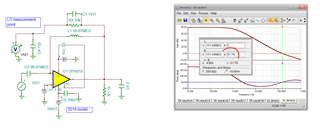

 当我尝试对 OPA855的运算放大 器进行仿真时、我发现仿真结果随基准电压(1.65V 或2.1V)的变化而变化、在此模型中:AOL = Vo/VFB,My Settings,可能存在问题、我期待您的回答。

    Zhiyao、
    有几个方面、 LG 仿真有更好的设置、这里的设置将拾取与负载的任何输出阻抗相互作用-这里我使用的是1k Ω、但您可以输入您拥有的电阻。 1.65V 输入偏置、在大约151Mhz xover 时具有52deg 相位裕度、看起来正常。
    I/O 余量规格似乎支持2.1V 偏置、这里是仿真。 看起来几乎完全相同、
    这是这个文件、
    e2e.ti.com/.../OPA855-10k-Zt-LG.TSC

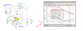

    您好、Michael、
    我通过 TINA-TI 参考设计中的模型获得以下结果:
    e2e.ti.com/.../zhiyao_5F00_opa855.TSC
    Kai
    奇怪的是、这确实有助于一些人在输出上施加负载、这些真正的高速器件不喜欢无负载、
    此2020年6月更新是一个完整的重建、坦率地说、我将使用2018车型-此净空规格表明这应该起作用。
    您好,Michael
    我的意思是2020年的模型可能会有一些问题、实际上 、如果偏置电压符合 规格、LG sim 将是相同的。
    在物理上、AOL 存在直流工作点、负载、温度等细微的比例变化。2020模型显示的内容在物理器件中是不可接受的。 假设部件没有故障、最简单的操作是使用2018车型、直到(如果)维修2020车型。
    总是有一个问题、即更新尝试了什么、也许2018车型还有一些其他的困难-了解计划的维修会很有趣。 有时、新模板正在推出、而之前的模型中没有任何真正已知的缺陷-在这种情况下不确定。
