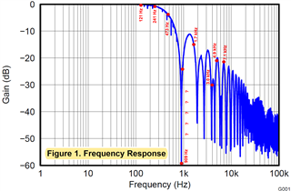

我知道 INA226 ADC 是一款低带宽器件、其采样率应选择在大约400Hz 以下以避免高信号衰减(请参阅数据表的图1)。
但是、目标应用需要高采样率 (最佳高于几 kHz)。 我已从数据表中获取所有8个可选转换时间(请参阅下面的表6.5电气特性、屏幕截图)、并根据其典型值(典型值)计算了各自的频率。 然后、我 在数据表的图1中标记了这些频率的各自位置(增益-频率比图、下面的屏幕截图)。
在我看来、CT 位= 100 (典型值为1.1ms、最大值为1.21ms)的转换时间与 ADC 的基本奇异性/某种谐振相吻合、从而产生非常高的衰减(-60dB)。 为了理解、我想问、为什么这是8个可选转换时间之一? 在这种情况下、如果 CT 位设置为100、测量是否不可行、因为转换时间的微小变化(实际上、对于数据表中规定的0.1ms 最大值典型值的范围、这并不是"微小")会导致信号衰减的巨大变化? 或者、我对图或一般概念的理解是否错误?

    频率响应仅针对您共享的图中的 CT = 100。  当您更改转换速率时、您将得到不同的响应。  因此、如果您调整转换速率、滤波器将向右移动。  数字滤波器将导致滤波器压降低于转换速率频率。  本文档的图4中显示了这方面的一个示例  。https://www.ti.com/lit/an/sbaa230/sbaa230.pdf
    因此、在154µS μ s 的更快转换速率下、我预计频率响应与频率大约为6kHz 时的第一个低点类似。
