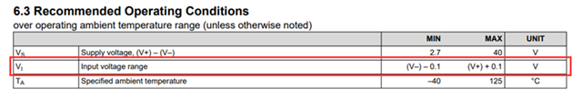

共模电压 VCM 可在客户应用中达到电源电压(或过冲)。 因此、客户需要以下参数:
- d/s 中包含的 VCM 最大额定值(需要这样 IC 才不会损坏):
-建议的输入电压范围(需要这样 IC 才能正常工作)。 d/s 中不包括此参数 您能给出建议吗?
此致 Holger

    他的问题的背景:
    他们正在项目中使用 LM7321Q1。
    现在、由于短缺、他们不得不寻找替代芯片、而 OPAx991Q1可能适用。
    如前所述、共模输入电压 VCM 可能超过输入电压、因此、该 VCM 是我们应用的关键参数。
    在比较中、他们发现了以下数据表:
    1. 在 OPAx991Q1数据表中、建议的输入电压指定如上:
    2. 在 LM7321数据表中、他找不到此类参数。 那么、建议的输入电压是多少?
    今天我们可以与客户通话吗?
    此致、Holger
    共模电压范围表示建议的输入电压范围。 (在 X991数据表中、VCM 和建议的 VI 相同。)

    [~ userid="8038" URL"/support/amplifiers-group/amplifiers/f/amplifiers-forumer/1125475/recommended-input-voltage-range"]-建议的输入电压范围(需要这样 IC 才能正常工作)。 d/s 中不包括此参数 您能否给出建议?[/引述]
    LM7321的数据表中指定了建议的共模输入电压范围。 请参阅第7.5、7.6和7.7节中的 CMVR 规范。
