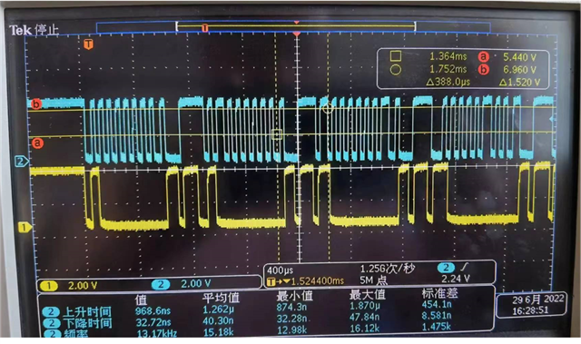

       示波器快照?   在代码中的 INA 通信期间、当接收到的 IACK 信号为1时、它将直接转至 CLOCK_EXIT 并报告错误、直到下一次 I2C 通信。 当接收到的 ACK 信号为0时、它将证明有一个应答信号并且它将开始发送寄存器地址。  接收到 ACK 响应后、将再次生成 START 信号。 I2C 开始读取一个字节序列或写入一个字节序列的周期、直到完成。当我替换到完整的机器时、问题仍然存在。
    很抱歉、我想看到示波器上的 INA 不是 ACK。 如果您可以在程序读取非 ACK 时获得示波器的图片、该 ACK 将确定它是代码还是 INA。 您刚才提到的示波器图片是代码已经抛出错误、问题无法再次发生的情况。 我想看看问题何时发生、SDA 和 SCL 线实际上是什么。

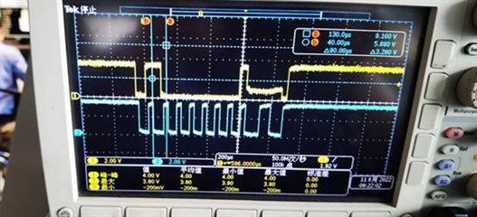

    你好!
          以下是我们公司 INA226 I2C 通信无法连接的问题:
    根据测试波形、I2C 隔离器 ISO1541输出低电平为高电平(0.75V)。
    所附为 INA226 I2C 接口电路的原理图。
    1.1 ISO1541D I2C 接口故障
        症状:在处理器(主器件)发送读/写 INA226寄存器地址(0x40)后、ACK 信号为高电平:INA226 (从器件)不响应。
    测试 INA226 I2C 总线时钟和数据总线、如下所示:
    测试隔离器 ISO1541D SDA/SCL1 I2C 总线时钟和数据总线、如下图所示:
    测试 I2C 总线缓冲器 PCA9511 SCLIN/SDAIN I2C 总线时钟和数据总线如下图所示:
        根据 ISO1541D SDa1/SCL1 I2C 总线的时钟和数据波形、SDA1的第九位 ACK 为0.7V 半高电平。
    因此、处理器读取的 ACK 为1:INA226 (从器件)不响应、I2C 通信停止。
        仔细阅读 ISO1541D 手册、发现 sda2为"0"、sda1由于接地端有一个二极管、输出为0.75V。下图对 ISO1541D 的这一部分进行了说明。
       由于采用 ISO1541D、INA226的 ACK "0"输出更改为0.75V。0.75V 是处理器的不确定状态、
        当处理器要求低电平小于0.6V 时,它会将 ACK 信号标记为“1”:INA226 (从机)不响应,I2C 通信停止。
