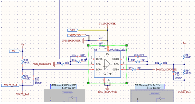

各位专家:
我们的客户正在寻求设计帮助。 所需的输出应为 OUTA = 5V、OUTB = 5V。
当对电路施加条件时、客户将获得以下输出:
(电源的正极引脚连接 V+) V+为32V,VOUT-_PRO1为0V,因此 outputA 将约为5V,outputB 将为0V。
电源的正极引脚连接 VOUT-_PRO1) V+为0V,VOUT-_PRO1为-32V,因此 outputB 将约为5V,outputA 将为0V。
谢谢你
Josh Go
    Josh、您好。
    [~引脚 userid="530666" URL"/support/amplifiers-group/amplifiers/f/amplifiers-forumes/1128193/opa2211a-non-inverting-outa-5V-and-inverting-outb-5V"](电源的正引脚连接 V+) V+为32V、VOUT-_1为大约5V/0V、因此将引用 outputB。]
      根据原理图、Vin = 2.5491Vdc、增益= 2.15V/V、Vout 应为2.15V*2.5491V = 5.4812V。 由于电源轨仅为5Vdc、因此根据数据表规格、输出将小于5Vdc。 输出取决于负载。
    e2e.ti.com/.../OPA211-E2E-08222022.TSC
    [~引脚 userid="530666" URL"/support/amplifiers-group/amplifiers/f/amplifiers-forumes/1128193/opa2211a-non-inverting-outa-5V-and-inverting-outb-5V"]电源的正极引脚连接 VOUT-_PRO1) V+为0V,VOUT-_output1V[大约为0V,因此输出电压为-5V]。
    在相反的电路中、Vin 违反了输入 VCM 要求、请参阅上图。电路需要高于+/-5Vdc 的双电源轨、而不是5Vdc 的单电源。
    在上面的电路中、我认为您希望具有如下 所示的输入分压器(交换上部和下部电阻器)。
    如果您有其他问题、请告知我们。
