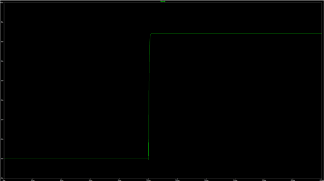

大家好、我正在进行恒流负载设置、以驱动一些电感负载。
当我像这样将 TLV9362 SPICE 模型放入 LTSpice 中时:
...我得到一个奇怪的交流响应、如下所示:
这始于-190dB 的极低增益、任何仿真频率都不会达到单位增益。
但是、瞬态阶跃响应几乎是完美的:
这是预期行为吗?
我仿真该电路的方式是否存在问题?
我认为我的理解中缺少一些内容、因此感谢您的帮助。
    您好、Brendan、
    您能否显示 OPAMP 输出的瞬态响应? 您能否显示166Hz 信号的更多周期? 也可以使用更高的频率进行相同的仿真吗?

    尊敬的 Kai:
    感谢您的回复、以下是我们要求提供的一些额外信息:
    OPAMP 瞬态响应-上升沿和下降沿
    多个周期- 166Hz
    多个周期- 1kHz
    多个周期- 10kHz

    您好、Brendan、
    我们不会在其他 SPICE 仿真工具上测试我们的模型。 我们仅使用 PSpice for TI 和 TINA-TI 对其进行了验证。 我建议您使用其中一个程序进行仿真。
    我使用 TINA-TI 运行了仿真、但没有得到与您所见相似的交流分析。 但是、我没有正确的 MOSFET、因此这可能是其中的一个因素。 无论采用哪种方式、我都建议先在 TINA 中尝试、看看它是否与您在 Ltspice 中看到的结果相匹配。
