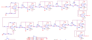

之前、我在放大器和滤波器部分的信号调节器中使用的是 AD8604。 现在、我正在寻找 TI 的替代器件(LPV324MX)。 噪声级别更重要。 如何降低噪声级别?
/resized-image/_size/320x240/__key/communityserver-discussions 组件-files/14/pastedimage1661313849140v1.png
    您好、Ponraj、
    LPV324-N 是速度显著下降和噪声增加的一个因素(优点是可以极大地节省功耗)。 尝试使用交叉参考工具查找更匹配 的 https://www.ti.com/cross-reference-search
    TLV9064是速度升级版、TLV9054速度要慢一些。 这两种噪声规格与原始器件相似。
