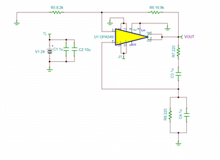

大家好、我在纸上设计了这个电路。 数学看起来不错、理论(对我来说)看起来不错。 这是一个使用 OPA549运算放大器的 Wien 桥振荡器电路。 它由单电源(24V)电池供电。 它被设计成以700Hz 的频率振荡。
当我使用单电源为运算放大器供电时、此仿真似乎不起作用-这是为什么?
我已经在试验板上订购并对该电路进行原型设计、但它看起来根本不起作用-为什么?
