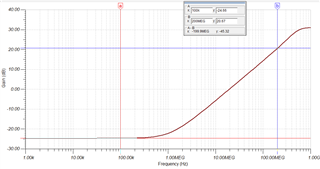

图35显示了200MHz 时闭环输出阻抗为300欧姆:
对于能够以500MHz (AV = 1)驱动200欧姆负载的放大器而言、这是相当高的、如图所示。 4、我想知道图35中的图形在 Z (欧姆)刻度上是否有误差?

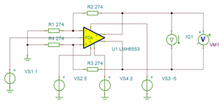

使用 TINA 进行仿真并使用1mA 电流源驱动输出:
获取
-24.66dBohm = 58m Ω、100kHz 时
20MHz 时、0dBohm = 1 Ω
200MHz 时+20.67dBohm = 10.8 Ω
因此、在200MHz 时约为11欧姆。 这似乎更合理。
图35中是否存在 Z (欧姆)标度误差? 如果是、200MHz 时的实际输出阻抗是多少?
谢谢、Ken

    这很可能是坐标轴上的缩放误差。 数据表中经常会出现这种情况。
    Kai
    尊敬的 Kai:
    是的、这也是我怀疑的、这是我提出这个问题的原因。 我们 需要 知道实际输出阻抗是多少。
    BR、Ken

    很抱歉耽误你的时间、下面是我的结果:
    最棒的
    Sam
    这似乎更合理、Sam -我将更新我假设的数据表中的错误数据。
