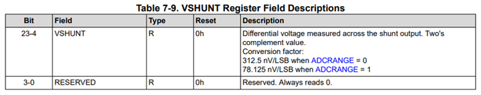

有关 INA229电流传感器的查询-根据数据表、从寄存器读取温度、电压和电流值、数据表中未明确提及每个寄存器的大小、而是数据位的大小。 这是令人困惑的、因为在通过软件开发进行分析后、我们必须知道寄存器大小根据数据(电流、电压或温度)浮动、SPI 应该根据数据预期位大小。
谢谢你。
阿尔基·A.
    您好 Archie、
    以下是数据表中的一个表格、其中显示了每个寄存器的位数:
    请务必注意每个寄存器中的位字段、因为某些寄存器具有保留或未使用的位。 例如、根据此处的数据表图像、VSHUNT 寄存器将 VSHUNT 结果数据保存在寄存器的位23-4中、而位3-0保留且始终读为0:
