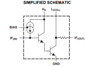

大家好、团队、
我对 THS9000的电源电流有疑问。
电源电流似乎是引脚3、引脚5和 PIN6的总电流。 您能告诉我每个引脚的电流比率吗? 我是否可以认为大多数电源电流流经引脚5?
我想知道、考虑用于引脚5的电感器的额定电流是什么。
例如、在140mA 电源电流的情况下、有多少电流将流入引脚5?
    尊敬的 Taketo Sato:
    请在下方找到有关器件电源电流的响应:
    在 Vs = 5V 且 R (BIAS)= 237欧姆、L (COL)= 470nH 的条件下、THS9000电流电源为100mA。
    2.我们没有关于通过 Rbias 消耗的电流的数据、但 EVM 使用1/8W 电阻器。 您仍然可以测量所需值的0805电阻器上的压降以确定电流。 它应小于1毫安。
    引脚5:大部分电流可能会流经电感器。 如果 您需要特定的值、我们建议在中使用一个电阻器(具有所需的值)来表征它。
    如果您有更多问题、请告诉我。
    谢谢、此致、
    Venkat
    Venkat-san、您好!
    感谢您的评论。 我知道我们没有特征化数据。
    您知道内部晶体管下方的电流增益(HFE)吗?
    尊敬的 Taketo Sato:
    请给我们一两天时间提供所需信息。
    -Venkat
    尊敬的 Taketo Sato:
    请在下面找到5V 晶体管的 Hfe 数据。
    最大值:250
    最小值:75
    典型值:150
    -Venkat
