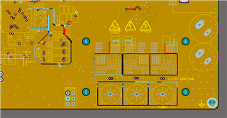

我将在电机控制项目中使用 INA240、并将其与 DRV8350配合使用。 相电流通过直接测量
两个电机相位的分流器、其中 INA240是电流测量放大器。 现在、有一个微控制器、
其中建议使用制造商提供的 ADC 接地岛。 因此、据我所知、拆分接地平面几乎不是一个好主意、
但在这种情况下、我不确定。 我应该移除 GND 岛吗? 如果是这样、我应该在任何一层还是仅在第二层(GND 层)上移除它?
我当前设计的布局(从顶层到底层)(GND 岛上的 INA240):
    我认为、如果有助于引导敏感电路中的杂散电流、那么使用分离的接地平面是完全合理的。
    总体放置似乎将逆变器与电路的其余部分物理隔离开来,因此我不认为接地岛是绝对必要的。 但它不会造成伤害、至少就 INA240而言是如此。 如果我理解正确、它会通过缝合过孔连接到主接地平面。 如果可能,我会将它们保留在所有四层上,我看不到为什么要删除任何一层。
    侧注-我不能帮助注意到这种无源组件。 不知道为什么会在这里?
    此致、Guang

    好的、感谢您的回答。 棕色是主 GND 层、所有东西都通过接地连接到它。 如图所示、GND 接地岛直接连接在每层的微控制器 AGND 下方。
    还有一点:我的制造商忘记在 INA240的其中一个电路板上放置去耦电容器、在第一个更高的电流飞行后、在10个电路板的其中一个电路板上、我立即得到了闩锁、INA240被毁。 正如您在布局上看到的、这里还有一些其他电容器、但不靠近 INA240。 在没有去耦电容器的其他电路板上、即使在50A 电流下、我也没有遇到任何问题、我不确定这种闩锁是否真的来自去耦电容器、或者接地回路是否会成为问题? 总之、有一个实心 GND 平面、我认为不会有太多的 GND 漂移。 缺少去耦电容器是否会导致 INA240发生闩锁?
    关于您提到的无源组件、这是一个 NTC。 我将其放置在那里、并将 GND 也连接到 GND 岛以减少影响。 这可能是一个坏主意、因为要以更长的延迟测量温度。
    Sebastian
    您好、Sebastian、
    我无法很好地确定哪些是去耦电容器、黑色圆圈或蓝色。 在任何情况下、电容器都非常重要。 此外、我更喜欢电源平面而不是布线。
    续流电流引起的负共模瞬变是一个常见问题。 这些尖峰会增加体二极管压降。 电流和 PCB 寄生电感越高、它们的性能就越差。 当超出电流感应放大器的输入规格时、此类瞬变可能会给电流感应放大器带来挑战。
    如果您在多个电路板上的特定相位始终存在问题、我也会研究这个方向。
    此致、Guang
    去耦电容器是蓝色的、黑色的去耦电容器是模拟电源滤波器(磁珠和电容器)。
    当我以最大电流在 INA240差分输入端测量时、使用弹簧探针测量的最大尖峰为-2V。 因此、我认为这在电路的限制范围内就足够了、所以问题可能实际上是由于缺少去耦电容器。 不过、当我将 INA240放置在这个接地岛上时、寄生电感将增大、因为接地返回路径会增大、对吧? 您是否有采用 INA240的逆变器参考设计?

    是的-2V 绝对没问题。
    这是一 个类似的参考设计。 所有相关内容均可在产品文件夹中找到、包括原理图和布局。
