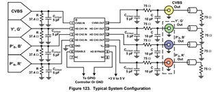

各位专家、您好!
我的客户面临 THS7376上的 VGA 信号过驱问题。 当 VGA 信号通过此放大器时、显示器太亮。 客户将输出端的75 Ω 串联电阻更改为200 Ω、此问题已得到解决。 但对于 VGA 信号、75欧姆似乎是理想的电阻值。 我们想知道我们是否有其他方法可以更改为驱动功率、还是可以调整75欧姆? 非常感谢!
Ann Lien
    您好、Ann、
     75 Ω 电阻器是这些类型应用中的理想电阻器、因为它通常必须连接75 Ω 负载。 下面是数据表中描述这一点的图:
      75欧姆是理想的原因是阻抗与上述75欧姆负载匹配、如上图所示。 对于长电缆和 GHz 中的短布线、阻抗匹配对于避免100s 的 MHz 信号反射至关重要。 如果此应用不是这种情况、则增大负载电阻不会影响系统。
     输入信号很可能比预期的大、我的第一个建议是降低增益。 但是、THS7376是6V/V 的固定增益放大器 另一个建议是 通过添加串联电阻来衰减输入端的信号。 此外、直流偏移可能会导致该问题。 它们是直流耦合还是交流耦合它们的输入/输出?
