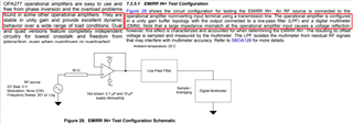

我将 OPA2277用于电压跟随器应用并观察振荡。 是否有任何解决振荡问题的建议?
    您好、Koichi-San、
    OPA2277运算放大器应该具有单位增益稳定特性、如果应用正在驱动一个电阻负载、请参阅下面捕获的技术规格。
    如果应用的负载本质上是容性的、则我们可能必须补偿环路稳定性。 您能否指定缓冲器配置的负载要求? 还请指定输入工作频率、振幅、电源电压轨和其他相关工作条件。

    您好 Raymond-San。
    感谢您的支持。 请参阅下面的应用电路。 它是容性负载。
    输入电压:DC 0~1V
    电源电压:直流+/-5V 或+/-12V
    负载:3米屏蔽电缆和 EMI 滤波器(TDK:ACF451832-333、0.033uF 至 GND)
