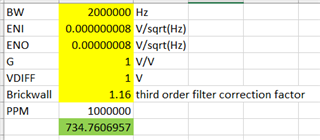

    关于电压噪声、表中存在计算误差。 正确答案是735ppm。 让我们遵循以下公式:
    其中:
    • sqrt (BW) =噪声带宽= kn * fc、其中 kn 是 砖墙校正因数。 对于该 INA、在 G = 1V/V 时滚降看起来像是-60dB 这意味着 kn 校正因子为1.16、因此  sqrt (BW)=  sqrt (1.16 * 2MHz)
    • ENI = 8nV/sqrt (Hz)
    • ENO = 80nV/sqrt (Hz)
    • G = 1V/V
    • VDIFF = 1V
    插入这些数字后、我们得到735ppm:
    我已为您添加了我的 Excel 文件。
    e2e.ti.com/.../0005.INA819-Vnoise-Calc.xlsx
