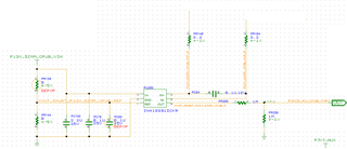

大家好、
客户希望在 OUT 引脚上使用分压器、因为 CPU 无法接受其电压电平。
我是否可以知道它对分压器是否有任何限制?
电阻组合? 还是 INA199输出电流能力?
谢谢你。
    这是可以的。 根据您将给测量带来误差的电阻器容差、需要考虑 INA199的电流输出以获得分压器的值、请参阅数据表第8和9页的"爪形图"图6和图7。 由于我没有您的特定值、我将向您介绍数据表。
    更好地解决您的问题的方法是将 Rshunt 更改为更好地对应最大电流和所需最大输出电压的值。

    尊敬的  Castrense:
    感谢您的反馈。
    查看图6后、我们的最大输出电压将约为2.5V。
    我认为 IO 将大约为15mA (GND + 2.5)。
    调整如下所示、我们对分压器使用1M 欧姆。
    请分享您对此的评论。
    感谢你的帮助。
    尊敬的  Castrense:
    请帮助您检查设计。
    谢谢你。
    电路看起来正常。 您是否对输出电压进行过最坏情况的计算? 考虑到 INA199所有参数以及输入滤波器的最大误差? 我这样说是因为这可能会导致更高的输出电压、这是我们受 CPU 限制的。
    您可能已经误解了图6、Iout 应该大约为~12mA。
    如果您有任何其他问题、请回复
    Castrense
    您好、Chia、
    输出分压器中的1M 电阻对于我的口味来说有点太大。 请记住、ADC 输入的输入泄漏电流将导致这些1M 电阻器上的压降、并导致失调电压误差。 因此、通常情况下、kOhm 范围内的值可能更适合。
    此外、ADC 输入通常需要电荷反冲滤波器。 ADC 的数据表通常建议使用合适的电路。 分压器可以内置于该反冲滤波器中。
    您使用的是什么 ADC?
    Kai
