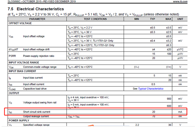

我是否可以询问短路灌电流的含义?
TLV1701-Q1红色框中的指示器是否意味着输出端子对电源短路、内部有一个保护电路可控制20mA 时的最大灌电流? 器件不会损坏?
客户希望确认输出电压是否短接至32V、此器件是否不会损坏。
    绝对最大额定值表(第7.1节)中的条目可保证器件不会损坏。
    您好、Amelie、
    它不会立即损坏、但最终会因热失控而损坏。
    输出会将电流限制在大约20mA、但在小型封装中、输出级上耗散的电流为20m*32V=640mW。
    假设 SC-70封装 的温度上升幅度为0.64W * 222.5C/W = 142°C (立即)、因此在某个点会出现故障。
    如果输出可能与电源短路、则需要外部限流(电阻器)或散热器上的外部分立式晶体管。
    这些器件是低功耗器件、不适用于高电流。
