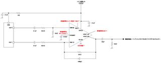

各位专家、您好!
客户希望将 THS4531用于差动至 SE 转换和放大器。 电源电压为3V (CR2032)。
请告知客户推荐的引脚用法。
VOCM:"0.22uF 至 GND"或"NC"
PD:什么是低功耗模式?
3. Vout-:它是否能够保持 NC
4. Vs-:它是否能够短接至 GND
Hideki
    Hideki 您好!
    1. 对于单电源配置、最好将 VOCM 设置为1/2 Vs、在本例中为1.5V。 这可以最大限度地提高放大器的动态输出范围。 此外、在考虑单端测量时、将0.22uF 电容器接地可减少谐波并最大限度降低共模噪声、这一点非常重要。 或者、您可以将此引脚保持悬空(NC)、并将其从内部设置为1/2 Vs。
    2. 断电引脚使客户能够启用/禁用放大器。 要启用放大器、必须将该引脚的电压设置为2.1V 或更高。 启用后、放大器通常以每通道230uA 的静态电流运行。 要禁用放大器、必须将该引脚的电压设置为0.7V 或更低。 禁用时、放大器处于低断电或关断模式、放大器的静态电流降至每通道0.5uA。 器件数据表中的图21和22显示了两种情况下的差分输出。 如果客户不使用此功能、则可以将此引脚设置为 VS+。
    3. 使放大器的输出引脚悬空会导致意外结果。 最佳做法是使用与 VOUT+上的负载匹配的电阻器接地来终止输出。 但是、客户似乎是 交流耦合放大器的输出。 如果它们不受空间限制、则可以在放大器的输出端添加变压器、以将差分信号转换为单端信号、同时保持 FDA 的失真性能。 (如下面插入的器件数据表中的图68所示)
    4. 是的、它们可以将 VS-短接至接地。
    Sima
    Hideki、如果您仅使用差分输出的一侧、则会失去差分输出提供的 HD2抑制功能
